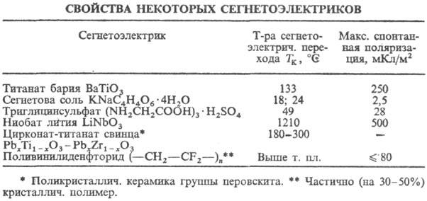

Сегнетоэлектрич. св-ва впервые были обнаружены у кристаллов сегнетовой соли-тетрагидрата тартрата калия-натрия KNaC4H4O6·4H2O, затем у дигидрофосфата калия КН2РО4. Известно неск. сотен сегнетоэлектриков; св-ва наиб. широко применяемых приведены в таблице.
