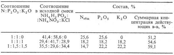

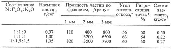

Степень конверсии сырья зависит в осн. от соотношения исходных компонентов. Наиб. часто используемые в пром-сти марки нитроаммофосфатов приведены в табл. 1. Плав нитроаммофоса (состав N:P2O5:K2O = 1:1:0) при 180°С и влажности 2% имеет плотн. 1,492 г/см3, динамич. вязкость 6,1 мПа.с; св-ва нитроаммофоса -т-ра полного плавления 172-174°С, теплота плавления 68,62 кДж/кг, т. разл. 225 °С. Плав нитро-аммофоски (состав 1:1:1) при 180°С и влажности 0,8% имеет плотн. 1,526 г/см3 и динамич. вязкость 135 мПа.с; т. разл. нитроаммофоски 220 °С. Разложение нитроаммофосфатов протекает с выделением теплоты и автокаталитич. ускорением. Нитроаммофосфаты-сильно слеживающиеся, гигроскопичные удобрения (табл. 2), требующие кондиционирования.
Табл. 1.-СОСТАВ НИТРОАММОФОСА И НИТРОАММОФОСКИ
Табл. 2. - ФИЗИКО-ХИМИЧЕСКИЕ СВОЙСТВА НИТРОАММОФОСФАТОВ
* Равновесная влажность над насыщ. р-ром при 20 °С.
