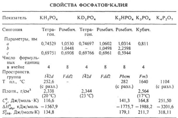

КАЛИЯ ФОСФАТЫ: соли ортофосфорной к-ты - дигидрофосфат КН2РО4 и дидейтерофосфат KD2PO4, гидрофосфат К2НРО4, фосфат К3РО4; конденсир. фосфаты - циклофосфаты с циклич. анионом (КРО3)x, где х = 3, 4, 6, и линейные полифосфаты Кn + 2РnО3n + 1. Дигидрофосфат и дидейтерофосфат - бесцв. кристаллы (см. табл.); выше точки Кюри (для КН2РО4 -151,18 °С, для KD2PO4 -53,19°C) устойчива тетрагон. модификация, ниже точки Кюри - ромбическая; сегнетоэлектрики. Для КН2РО4 макс. спонтанная поляризация 5,1 мкКл/см2; e11 44 (в направлении оси x), e33 20 (в направлении оси z), тангенс угла диэлектрич. потерь 10-3; оптически прозрачен в диапазоне 0,2-1,2 мкм; показатели преломления: больший Ng 1,5095, меньший Np 1,4684. Выше 250 °С плавится с разложением, образуя (КРО3)x. Раств. в воде (25,1 г в 100 г при 25 °С), практически не раств. в этаноле. Т-ра плавления эвтектики с водой (13,2% по массе КН2РО4) -2,62°С. Получают взаимод. Н3РО4 с водным р-ром КОН или К2СО3, р-цией Н3РО4 с КСl при 500-600 °С.
Для KD2PO4 макс. спонтанная поляризация 6,1 мкКл/см2; e11 50, e33 40; оптически прозрачен в диапазоне 0,2-1,6 мкм; Ng ~ 1,51, Np ~ 1,47; твердость по Моосу 2,5, хрупок. Монокристаллы КН2РО4 и KD2PO4 модуляторы и преобразователи частоты в лазерной технике; КН2РО4 также компонент удобрений, пекарских порошков, пищ. дрожжей, жидких моющих ср-в, эмульгатор пищ. продуктов и составов для очистки нефтепродуктов, умягчитель воды. Гидрофосфат бесцв. гигроскопичные кристаллы; выше 250 °С превращ. в полифосфаты. Хорошо раств. в воде и этаноле. Образует кристаллогидраты с 6 и 3 молекулами воды; гексагидрат переходит при 14,3°С в тригидрат, к-рый при 48,3 °С полностью обезвоживается. Т-ра плавления эвтектики гексагидрата (36,8% по массе К2НРО4) с водой — 13,5°С. Получают взаимод. Н3РО4 с водным р-ром КОН или К2СО3. Используют К2НРО4 для приготовления буферных р-ров, как питательную среду для выращивания плесневых грибов, продуцирующих пенициллины, компонент пищ. дрожжей, антифризов и лек. ср-в. Фосфат бесцв. гигроскопичные кристаллы. Раств. в воде (79,2 г в 100 г при 7,5 °С, 148,1 г при 45,1 °С). Из водных р-ров кристаллизуются нона-, гепта-, три- и сесквигидраты, плавящиеся инконгруэнтно соотв. при —6,6, 47,5, 156,5 и 203 °С. При сплавлении с Li3PO4 образует Li3PO4.2K3PO4 (т пл. 833 °С, с разл.), а с Na3PO4 - непрерывный ряд твердых р-ров, миним. т. пл. 1240°С (65 мол. % К3РО4). Получают аналогично К2НРО4. Применяют как компонент электролитов при получении каучуков методом эмульсионной полимеризации. Трициклофосфат (КРО3)3 (плотн. 2,47 г/см3), диполифосфат К4Р2О7 и триполифосфат К5Р3О10 (т. пл. 641,5°С, с разл.) - бесцв. кристаллы; гигроскопичны; хорошо раств. в воде; образуют кристаллогидраты. Получают дегидратацией КН2РО4 (циклофосфаты) и К2НРО4 (полифосфаты) при т-ре выше 300 °С. Конденсир. фосфаты К - компоненты жидких моющих ср-в, антиоксиданты и бактерициды при консервировании мясных продуктов, добавки к жидкостям для бурения, краскам, ингибиторы коррозии.
