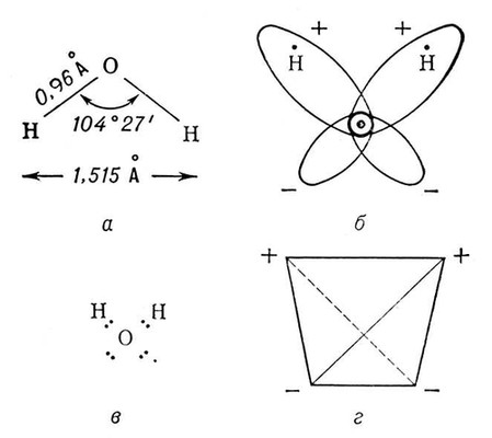

  Аномалии физических свойств воды связаны со структурой её молекулы и особенностями межмолекулярных взаимодействий в жидкой воде и льде. Три ядра в молекуле воды образуют равнобедренный треугольник с протонами в основании и кислородом в вершине (рис. 1, а). Распределение электронной плотности в молекуле воды таково (рис. 1, б, в), что создаются 4 полюса зарядов: 2 положительных, связанных с атомами водорода, и 2 отрицательных, связанных с электронными облаками необобществлённых пар электронов атома кислорода. Указанные 4 полюса зарядов располагаются в вершинах тетраэдра (рис. 1, г). Благодаря этой полярности вода имеет высокий дипольный момент (1,86 D), а четыре полюса зарядов позволяют каждой молекуле воды образовать четыре водородные связи с соседними (такими же) молекулами (например, в кристаллах льда).

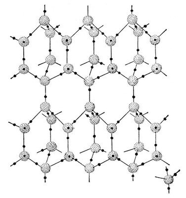

  Кристаллическая структура обычного льда гексагональная (рис. 2), она «рыхлая», в ней много «пустот». (При плотной «упаковке» молекул воды в кристаллах льда его плотность составляла бы около 1,6 г/см3.) В жидкой воде присущая льду связь каждой молекулы H2O с четырьмя соседними («ближний порядок») в значительной степени сохраняется; однако «рыхлость» структуры при плавлении льда уменьшается, молекулы «дальнего порядка» попадают в «пустоты», что ведёт к росту плотности воды. При дальнейшем нагревании воды возрастает тепловое движение молекул, расстояние между ними увеличивается, т. е. происходит расширение воды, которое начиная с +3,98°С уже преобладает, и поэтому далее с ростом температуры плотность воды уменьшается. Водородные связи примерно в 10 раз прочнее, чем связи, обусловленные межмолекулярными взаимодействиями, характерными для большинства других жидкостей; поэтому для плавления, испарения, нагревания воды необходима гораздо большая энергия, чем в случае других жидкостей, что объясняет отмеченные аномально высокие значения теплот плавления и испарения и удельной теплоёмкости. С повышением температуры водородные связи разрываются, однако определённое их число сохраняется даже при 100°С. Растворённая в органических растворителях вода состоит из образовавшихся за счёт водородных связей ассоциатов (H2O)2.

Рис. 2. Кристаллическая структура льда.
Рис. 1. Структура молекулы воды: а — геометрия молекулы H2O (в парообразном состоянии); б — электронные орбиты в молекуле H2O; в — электронная формула молекулы H2O (видны необобществленные электронные пары); г — четыре полюса зарядов в молекуле H2O расположены в вершинах тетраэдра.
