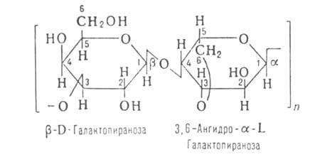

АГАР (агар-агар), полисахаридный препарат, получаемый из нек-рых
морских красных водорослей. Содержит 50-80% агарозы-линейного полисахарида,
построенного из строго чередующихся остатков 3-О-замещенной-D-галактопиранозы
(изредка 6-О-метил
D-галактопиранозы)
и 4-О-замещенной 3,6-ангидро
L-галактопиранозы
(см. ф-лу). Агарозе сопутствует "агаропектин"-фракция кислых полисахаридов,
