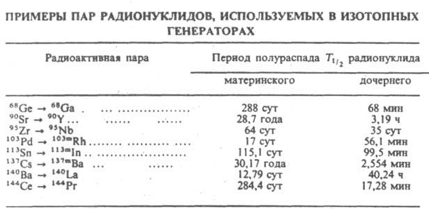

ИЗОТОПНЫЕ ГЕНЕРАТОРЫ, устройства для получения короткоживущих радионуклидов. Обычно представляют собой хроматографич. колонку с поглощенным на сорбенте "материнским" сравнительно долгоживущим радионуклидом, при радиоактивном распаде к-рого образуется (генерируется) "дочерний" короткоживущий радионуклид. Иногда изотопным генератором наз. сам долгоживущий материнский радионуклид. С помощью подходящего элюента (напр., р-ра комплексона) или экстрагента из изотопного генератора можно в любое время выделить короткоживущий радионуклид (в спец. лит. отделение радионуклида из изотопного генератора часто наз. "доением"). Др. важное достоинство изотопных генераторов- возможность получать радионуклиды без носителей, т. е. не содержащие в заметных кол-вах стабильных изотопов данного элемента. В табл. приведены обычно используемые в изотопных генераторах пары материнских и дочерних радионуклидов.
Время tмакс накопления макс. радиоактивности дочернего радионуклида в изотопном генераторе, предварительно полностью очищенном от дочернего радионуклида, определяется из соотношения:
где T1/2м и T1/2д периоды полураспада соотв. материнского и дочернего радионуклидов. Напр., в случае пары 140La (T1/2м 12,79 сут) 140Ва (Т1/2д 40,24 ч) tмакс = 5,67 сут. Если T1/2м больше T1/2д в 30-50 раз и более, то накопление макс. радиоактивности дочернего радионуклида, равной в этом случае исходной радиоактивности материнского, происходит за период, равный 7-8Т1/2(д). Поэтому спустя сравнительно небольшой промежуток времени после выделения дочернего радионуклида изотопный генератор снова содержит достаточно высокую радиоактивность этого радионуклида и может использоваться многократно до тех пор, пока заметно не уменьшится радиоактивность материнского радионуклида. Изотопные генераторы иногда применяют для получения короткоживущих радионуклидов естеств. радиоактивных рядов урана-238, урана-235 и тория-232 - 212Рb (ThB), 212Bi (ThC), 234Th (UX1) и др., используемых в качестве меток тяжелых элементов (см. Изотопные индикаторы). С. С. Бердоносов.
