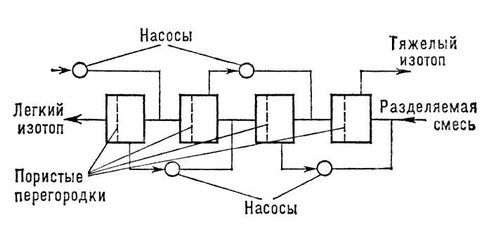

Газовая диффузия через пористые перегородки. Газообразное соединение разделяемого элемента при достаточно низких давлениях ~ 0,1 н/м2 (~10-3 мм рт. ст.) «прокачивается» через пористую перегородку, содержащую до 106 отверстий на 1 см2 (рис. 1). Лёгкие молекулы проникают через перегородку быстрее тяжёлых, так как скорости молекул обратно пропорциональны квадратному корню из их молекулярного веса (см. Диффузия). В результате газ обогащается лёгкой компонентой по одну сторону перегородки и тяжёлой — по другую. Если разница в молекулярных массах очень мала, то необходимо повторение этого процесса тысячи раз. Количество операций разделения n определяется соотношением: q = an, где q — необходимая степень разделения. На этом методе основана работа гигантских газодиффузионных заводов для получения 235U из газообразного UF6 (a ~ 1,0043). Для получения необходимой концентрации 235U требуется около 4000 единичных операций разделения (рис 2).

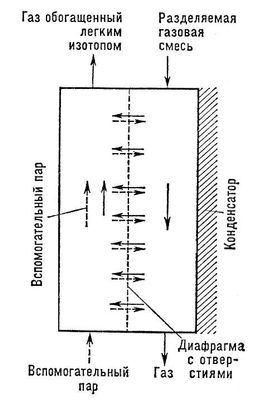

Диффузия в потоке пара (противопоточная масс-диффузия). Изотопов разделение происходит в цилиндрическом сосуде (колонне), перегороженном вдоль оси диафрагмой, содержащей около 103 отверстий на 1 см2 (рис. 3). Газообразная изотопная смесь движется навстречу потоку вспомогательного пара. Вследствие градиента (перепада) концентрации газа и пара в поперечном сечении цилиндра и большего коэффициента диффузии для лёгких молекул происходит обогащение лёгким изотопом части газа, прошедшего сквозь поток пара в левую часть цилиндра. Обогащённая часть выводится из верхнего конца цилиндра вместе с основным потоком пара, а оставшаяся в правой половине часть газа движется вдоль диафрагмы и отводится из аппарата. Пар, проникший в правую часть, конденсируется. На разделительных установках, состоящих из нескольких десятков последовательно соединённых диффузионных колонок с испаряющейся жидкостью (ртуть, ксилол и др.), разделяются в лабораторных масштабах (до 1 кг) изотопы неона, аргона, углерода, криптона, серы (рис. 4).

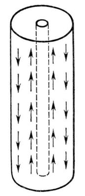

Термодиффузия. Термодиффузионная разделительная колонка состоит из двух коаксиально расположенных труб, в которых поддерживаются различные температуры (рис. 5). Разделяемая смесь вводится между ними. Перепад температур DТ между поверхностями труб создаёт диффузионный поток, что приводит к появлению разности концентрации изотопов в поперечном сечении колонки (см. Термодиффузия). Одновременно перепад температур приводит к возникновению конвективных вертикальных потоков газа (см. Конвекция). Вследствие этого более лёгкие изотопы накапливаются у горячей поверхности внутренней трубы и движутся вверх. Коэффициент разделения где g — постоянная термодиффузии, зависящая от относительной разности масс изотопов, а T = (T1 + T2)/2. Термодиффузионный метод позволяет разделять изотопы как в газообразной, так и в жидкой фазе. Возможный ассортимент разделяемых изотопов шире, чем при разделении методом газовой диффузии или диффузии в потоке пара. Однако для жидкой фазы a мало. Метод удобен при изотопов разделении в лабораторных условиях вследствие простоты, отсутствия вакуумных насосов и т. д. Этим методом был получен Не с содержанием 0,2% 3He (в природной смеси 1,5×10-5%), изотопы 18O, 15N, 13C, 20Ne, 22Ne, 35Cl, 84Kr, 86Kr с концентрацией > 99,5%. Термодиффузия использовалась в промышленном масштабе в США для предварительного обогащения 235U перед окончательным разделением его на электромагнитной установке. Термодиффузионный завод состоял из 2142 колонн высотой 15 м.

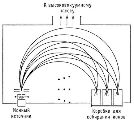

Электромагнитный метод. Вещество, изотопы которого требуется разделить, помещается в тигель ионного источника, испаряется и ионизуется. Ионы вытягиваются из ионизационной камеры сильным электрическим полем, формируются в ионный пучок и попадают в вакуумную разделительную камеру, помещенную в магнитное поле Н, направленное перпендикулярно движению ионов. Под действием магнитного поля ионы движутся по окружностям с радиусами кривизны, пропорциональными корню квадратному из отношения массы иона М к его заряду е. Вследствие этого радиусы траектории тяжёлых и лёгких ионов отличаются друг от друга (рис. 6). Это позволяет собирать ионы различных изотопов в приёмники, расположенные в фокальной плоскости установки (см. Масс-спектрометры).
Производительность электромагнитных установок определяется значением ионного тока и эффективностью улавливания ионов. На больших установках ионный ток колеблется от десятков до сотен ма, что даёт возможность получать до нескольких граммов изотопов в сутки (суммарно по всем изотопам). В лабораторных сепараторах производительность в 10—100 раз ниже.
Электромагнитный метод характеризуется высоким a и возможностью одновременного разделения всех изотопов данного элемента. Обычно на больших промышленных установках для одной ступени разделения a ~ 10—100, в лабораторных — в 10—100 раз выше. В большинстве случаев при разделении электромагнитным методом достаточно одной ступени, редко производится повторное разделение предварительно обогащенных изотопных материалов для получения изотопов особо высокой частоты. Основной недостаток метода — относительно низкая производительность, высокие эксплуатационные затраты, значительные потери разделяемого вещества.

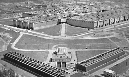

Электромагнитный метод впервые позволил получить килограммовые количества 235U. Электромагнитный завод в Ок-Ридже (США) имел 5184 разделительные камеры — «калютроны» (рис. 7). Вследствие высокой универсальности и гибкости электромагнитные установки используются для разделения изотопов ~ 50 элементов периодической системы в количествах от мг до сотен г и являются основным источником обеспечения изотопами научно-исследовательских работ и некоторых практических применений изотопов (см., например, Изотопные индикаторы).

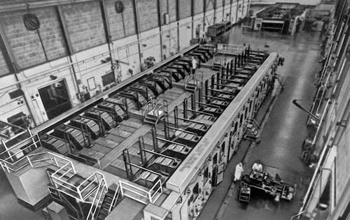

Рис. 7. Завод для электромагнитного разделения в Ок-Ридже (США).
Рис. 6. Схематическое изображение электромагнитного разделительного устройства; точки показывают направление магнитного поля, перпендикулярное плоскости рисунка.
Рис. 1. Схема устройства для разделения изотопов методом газовой диффузии.
Рис. 5. Схема термодиффузионной разделительной колонки.

Рис. 3. Схема устройства для разделения изотопов методом противопоточной масс-диффузии.

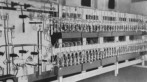

Рис. 4. Разделительная установка, работающая на противопоточной масс-диффузии.
