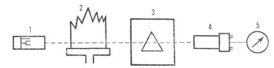

Пламенный атомно-абсорбционный спектрометр
Принципиальная схема пламенного атомно-абсорбционного спектрометра: 1-источник излучения; 2-пламя; 3-монохрома гор; 4-фотоумножитель; 5-регистрирующий или показывающий прибор.
Приборы для атомно-абсорбционного анализа - атомно-абсорбц. спектрометры-прецизионные высокоавтоматизир. устройства, обеспечивающие воспроизводимость условий измерений, автоматич. введение проб и регистрацию результатов измерения. В нек-рые модели встроены микроЭВМ. В кач-ве примера на рис. приведена схема одного из спектрометров. Источником линейчатого излучения в спектрометрах чаще всего служат одноэлементные лампы с полым катодом, заполняемые неоном. Для определения нек-рых легколетучих элементов (Cd, Zn, Se, Те и др.) удобнее пользоваться высокочастотными безэлектродными лампами.
