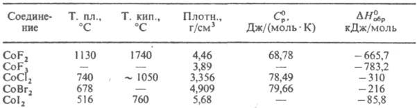

СВОЙСТВА ГАЛОГЕНИДОВ КОБАЛЬТА
Кобальта дихлорид СоСl2 - голубые гигроскопичные кристаллы. Существует в двух полиморфных модификациях, т-ра перехода 680 °С; DH0пл, 38 кДж/моль, DH0исп 14,5 кДж/моль; DG0обр - 267 кДж/моль; S0298 109,6 Дж/(моль.К). Раств. в воде (51,3 г в 100 г при 20 °С), давая р-ры розового цвета. Образует сине-фиолетовый моногидрат (устойчив на воздухе до 110°С, т. пл. 335 °С, с разл.), фиолетовый дигидрат (устойчив до 90 °С, т. пл. 206 °С, с разл.), темно-красный тетрагидрат и красно-коричневый гексагидрат (т. пл. 51,2 °С, с разл.). Раств. в метаноле и этаноле с образованием синих р-ров. Получают взаимод. Со с Сl2, взаимод. Со, СоО, Со(ОН)2 или солей Со2+ с соляной к-той с послед. дегидратацией в вакууме при 150°С или обработкой SOCl2. Дихлорид и его гидраты - протравы при крашении тканей, микродобавки в корм скоту, компоненты р-ров для нанесения покрытий Со на металлы; дихлорид используют также для получения катализаторов, в индикаторах влажности. Кобальта дибромид СоВr2 - зеленые гигроскопичные кристаллы. Существует в двух полиморфных модификациях, т-ра перехода 375 °С, DH0 перехода 1,67 кДж/моль; DН0исп 205 кДж/моль (951 К). Раств. в воде (199,1 г в 100 г при 60 °С), этаноле, эфире и др. полярных р-рителях. Образует моногидрат (на воздухе устойчив до 130 °С, т. пл. 238 °С, с разл.), дигидрат (устойчив до 100 °С, т. пл. 160 °С, с разл.), пурпурный тетрагидрат (т. пл. 62,0 °С, с разл.) и красно-фиолетовый гексагидрат (т. пл. 43,6 °С, с разл.). Получают взаимод. Со с Вr2 при нагревании. Применяют, дибромид для получения катализаторов, в индикаторах влажности. Кобальта дииодид CoI2 - коричнево-красные гигроскопичные кристаллы с гексагон. решеткой. Известна также желтая модификация, получаемая при перегонке в вакууме. Раств. в воде (237,7 г в 100 г при О °С). Образует гидраты с 9, 6, 4 и 2 молекулами воды. Получают взаимод. Со с HI при 400-500 °С. Применяют в индикаторах влажности. В р-ре получены также СоСl3, СоВr3, СоI3, в виде комплексных соед.-фториды и хлориды Со(III) и Co(IV). Лит.: Nichplls D., The chemistry of iron, cobalt and nickel, Oxf, 1975 (Pergamon texts in inorganic chemistry, v. 24). Э. Г. Раков.
