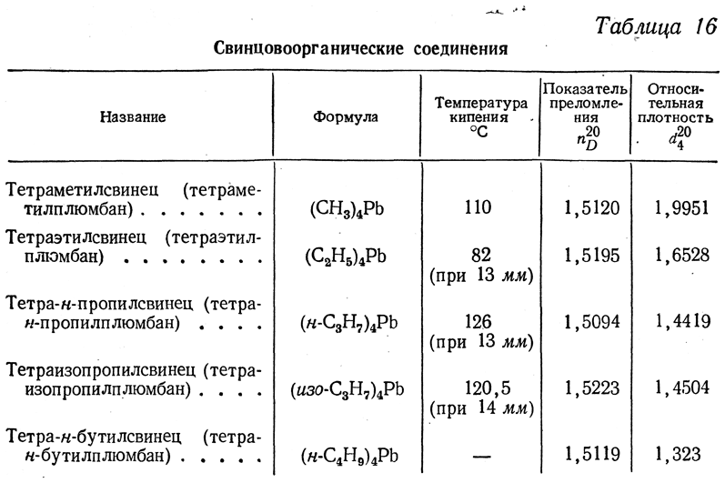

Из свинцовоорганических соединений лучше всего изучены тетраалкилпроизводные PbR4, а также триалкилзамещенные R3PbX, обладающие свойствами, близкими к солеобразным.
Осторожным действием на тетраалкилпроизводные безводного хлористого водорода в спиртовом растворе получаются хлориды, например:
Из триэтилхлорида свинца может быть получено основание (С2Н5)3РbОН (бесцветные иглы), ацетат2Н5)3Pb—ООССН3 (т. пл. 160° С) и т. п. При обработке тетраэтилсвинца в толуольном растворе хлористым водородом при 90° С отщепление алкильных групп идет дальше:
При электролизе спиртовых растворов (С2Н5)3РbOH на катоде образуется гексаэтилдиплюмбан [(С2Н5)3Pb]2 — очень тяжелая жидкость (относительная плотность 1,94), перегоняющаяся с водяным паром.
В сыром продукте, получаемом при действии галоидалкилов на сплавы натрия со свинцом, по-видимому, наряду с PbR4 содержатся также соединения PbR и PbR3, которые часто называют ненасыщенными свинцовоорганическими соединениями.
Тетраэтилсвинец — наиболее важный представитель плюмбанов — получают в технике действием хлористого этила на сплав натрия со свинцом, взятым в избытке:
По окончании реакции образовавшийся тетраэтилсвинец отгоняют из реакционной массы с водяным паром. При перегонке под атмосферным давлением тетраэтилсвинец в значительной степени разлагается.
