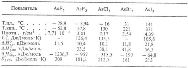

СВОЙСТВА ГАЛОГЕНИДОВ МЫШЬЯКА
Галогениды мышьяка

Т р и ф т о р и д AsF3-6ecцв., подвижная, дымящая на воздухе жидкость; ур-ние температурной зависимости давления пара над жидким AsF3: lgp (мм рт.ст.) = 61,38 - 4150/T-- 18,26 lg T; раств. в воде (с разл.), этаноле, диэтиловом эфире, бензоле. При нагр. реагирует с обычным и кварцевым стеклами. Присоединяет бром и иод, NH3. Энергично реагирует на холоду с хлоридами Si, P, S. С фторидами щелочных металлов образует фторарсенаты(III) M[AsF4], с SbF3-соед. [AsF2]+ [SbF4]-. Получают AsF3 действием H2SO4 на смесь As2O3 с CaF2, нагреванием As2O3 с KHF2. Применяют как катализатор полимеризации.

Т р и х л о р и д АsСl3-бесцв. маслянистая жидкость, дымящая на воздухе, при застывании образует кристаллы с перламутровым блеском; ур-ние температурной зависимости давления пара: lgp (мм рт.ст.) = 7,953 — 2043/Т (323-373 К); раств. в воде (53% по массе), в разб. р-рах гидро-лизуется с образованием мышьяковистой к-ты; раств. в соляной к-те, с ростом концентрации НСl р-римость AsCl3 уменьшается (р-римость в 11 М НСl 200 г/л), падает также и степень гидролиза. Трихлорид отгоняется из солянокислого р-ра. При пропускании Сl2, а также добавлении др. окислителей в р-р AsCl3 в соляной к-те As(III) окисляется до As(V).

Б р о м и д АsВr3-бесцв. кристаллы ромбич. сингонии (а = 1,051 нм, b = 1,207 нм, с = 0,431 нм, z = 4, пространств. группа P212121). Гигроскопичен, расплывается на воздухе. Раств. в воде (с разл.), диэтиловом эфире, бензоле, CS2. Получают взакмод. Вr2 с As, Вr2 со смесью As2O3 и S.
Т р и и о д и д AsI 3- оранжево-красные или рубиново-крас-ные кристаллы гексагoн. сингонии (а= 0,721 нм, с = = 0,2145 нм, z = 6, пространств. группа R3). В расплавленном состоянии коричнево-красный; ур-ние температурной зависимости давления пара: lgp(MM рт.ст.) = 30,148 — 4897/T+ 7,0 lg T; при хранении на воздухе постепенно окисляется; раств. в воде (с разл.), этаноле, диэтиловом эфире, бензоле, ксилоле, CS2. С иодидами К, Rb и Cs образует иодарсенаты(III) M3[As2I9]. Получают действием р-ра I2 в диэтиловом эфире или CS2 на As, осаждением KI из солянокислого р-ра AsCl3. Используют для синтеза полупроводниковых соед. As.
