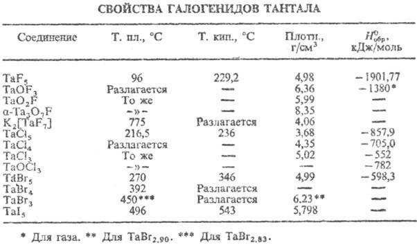

ТАНТАЛА ГАЛОГЕНИДЫ. Известны пентагалогениды ТаХ5, тетрагалогениды ТаХ4, кроме TaF4, "тригалоге-ниды" -фазы переменного состава, соед. Та6Х14 и Та6Х15 (кроме X = F), а также оксигалогениды ТаОХ3, ТаО2Х и др. и смешанные галогениды TaCl4F и др. (см. табл.).
Пентафторид ТаР5-бесцв. кристаллы моноклинной сингонии (а - 0,964 нм, b - 1,445 нм, с = 0,512 нм, b = 96,3°, z = 8, пространств. группа С2/m); 4099-1.jpg 12,5 кДж/моль, 4099-2.jpg 54,25 кДж/моль; ур-ние температурной зависимости давления пара lgp(Пa) = 10,649-2843/T (3154099-3.jpgТ4099-4.jpg532 К); гидролизуется водой и ее парами, раств. в жидком HF; восстанавливается Si и металлами до низших фторидов или Та, выше 900 °С-водородом до Та; к-та Льюиса; образует фторотанталаты MI[TaF6], 4099-5.jpg, MII[TaF7], 4099-6.jpg и др.; получают взаимод. Та, Та2О5 с F2 при 300-450 °С или Та с HF при 250-400 °С; промежут. продукт при получении Та, перспективен как реагент для получения покрытий из Та и катализатор гидрирования нефтепродуктов.
Оксотрифторид TaOF3-бесцв. кристаллы тетрагон. сингонии; при 400 °С разлагается до TaO2F и TaF5; получают при взаимод. TaF5 с Та2О5 при 210-260 °С, термич. разложением NH4TaOF4 .Диоксифторид TaO2F - бесцв. кристаллы кубич. сингонии; выше 500 °С разлагается до Та3О7F, TaF5 и TaOF3; получают при выпаривании досуха р-ра та или Та2О5 во фтористоводородной к-те, как промежут. продукт фторирования Та2О5 фтором или HF. Оксифторид Ta3O7F-бесцв. кристаллы; ниже 850°С устойчива ромбич. модификация; при 900 °С разлагается до Ta2O5,TaF5 и ТаОF3.
Гептафторотанталат калия K2[TaF7]-бесцв. кристаллы моноклинной сингонии (а = 0,585 нм, b = 1,267 нм, с = 0,850 нм, b = 90,0°, z = 4); плохо раств. в воде, медленно гидролизуется; получают действием КСl на р-ры Та во фтористоводородной к-те; применяют для электролитич. или металлотермич. получения Та.
Пентахлорид ТаСl5-бесцв. кристаллы моноклинной сингонии; ур-ние температурной зависимости давления пара lgp (Па) = 14,55 - 4820/T(4484099-8.jpgТ4099-9.jpg493 К);4099-10.jpg 56,9 кДж/моль; гидролизуется водой; раств. в ССl4, С6Н6, толуоле и др. орг. р-рителях; образует аддукты с орг. основаниями, хлоротанталаты М[ТаСl6]; получают взаимод. Та с Сl2 или ССl4 при 300-600 °С, Та2О5 с ССl4, смесей Та2О5 или танталатов и С с Сl2; промежут. продукт при получении Та и Та2О5; применяют для получения покрытий из TaSi2.
Тетрахлорид ТаСl4- коричнево-зеленые кристаллы моноклинной сингонии; выше 280 °С разлагается до низших хлоридов и ТаС15; возгоняется в парах ТаС15; гидролизуется водой; образует аддукты с орг. основаниями; получают взаимод. паров ТаС15 с Та или Аl.
Оксотрихлорид ТаОСl3-бесцв. кристаллы тетрагон. сингонии; выше 300 °С разлагается до ТаО2С1 или Та2О5 и ТаСl5; возгоняется в парах ТаСl5; гидролизуется водой и ее парами; с хлоридами щелочных металлов образует M[TaOCl4], М2[ТаОС15]; получают взаимод. Та2О5 с ТаС15, как побочный продукт хлорирования Та2О5 и танталовых концентратов.
Пентабромид ТаВr5 - ярко-оранжевые кристаллы ром-бич. сингонии; гидролизуется водой; получают из элементов при 500 °С. Тетрабромид ТаВr4-темно-коричневые кристаллы ромбич. сингонии; при натр. диспропорциони-рует до ТаВr5 и ТаВr3, трибромид-до ТаВr5 и ТаВr2 или Та; получают восстановлением ТаВr5.
Пентаиодид ТаI5-коричневые или черные кристаллы с металлич. блеском; получают из элементов. Тетраио-дид ТаI4 (и др. низшие иодиды) получают восстановлением ТаI5; при нагр. разлагается до ТаI5 и Та6I14. Э.Г. Раков.
