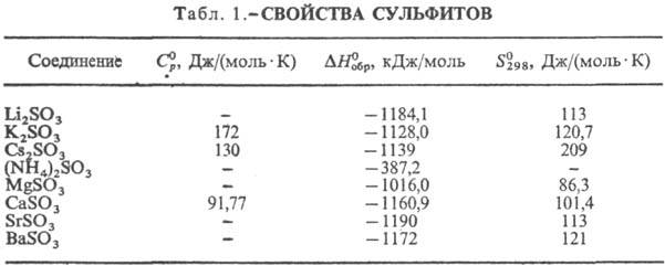

СУЛЬФИТЫ НЕОРГАНИЧЕСКИЕ, соли сернистой к-ты H2SO3. Различают средние сульфиты с анионом
и кислые (гидросульфиты) с анионом

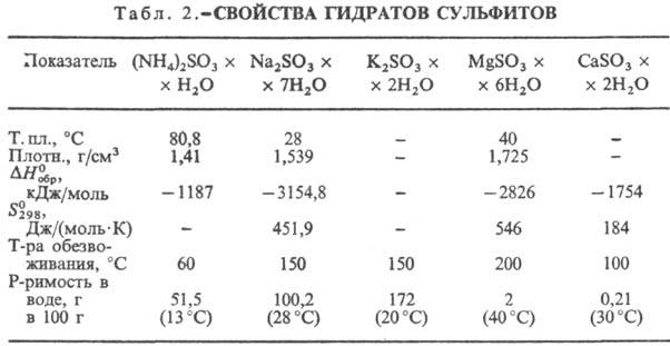

. Средние сульфиты-кристаллич. в-ва (табл. 1). Сульфиты аммония и щелочных металлов хорошо раств. в воде; р-римость (г в 100 г): (NH4)2SO3 40,0 (13 °С), K2SO3 106,7 (20 °С). В водных р-рах образуют гидросульфиты. Сульфиты щел.-зем. и нек-рых др. металлов практически не раств. в воде; р-римость MgSO3 1 г в 100 г (40°С). Известны кристаллогидраты (NH4)2SO3·Н2О, Na2SO3·7H2O, K2SO3·2H2O, MgSO3·6H2O и др. (табл. 2). Безводные сульфиты при нагр. без доступа воздуха в запаянных сосудах диспропорционируют на сульфиды и сульфаты, при нагр. в токе N2 теряют SO2, а при нагр. на воздухе легко окисляются до сульфатов. С SO2 в водной среде средние сульфиты образуют гидросульфиты. Сульфиты-относительно сильные восстановители, окисляются в р-рах хлором, бромом, Н2О2 и др. до сульфатов. Разлагаются сильными к-тами (напр., НСl) с выделением SO2.
