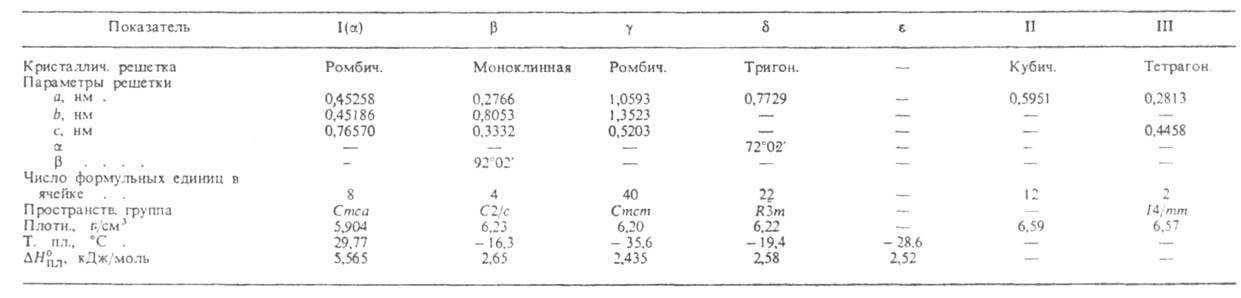

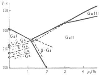

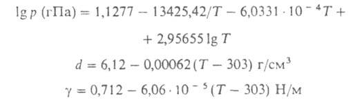

Свойства. Галлий-светло-серый металл с синеватым оттенком. Расплав галлия может находиться в жидком состоянии при т-рах ниже т-ры плавления в течение неск. месяцев. Кристаллич. решетка устойчивой модификации I (или1094-1.jpg; см. табл. и рис.) образована двухатомными молекулами с длиной связи 0,244 нм, к-рые сохраняются и в жидком металле; в парах галлий одноатомен. Из переохлажденного диспергиров. металла кристаллизуются неустойчивые модификации-1094-2.jpg,1094-3.jpg,1094-4.jpg и1094-5.jpg; при давлениях выше 1,14 и 3,0 ГПа обнаружены модификации соотв. II и III; существуют также еще две метастабильные фазы галлия Конденсацией паров при 4,2 К получен аморфный галлий. Т. кип. 2205 °С; плотность жидкого 6,0948 г/см3; Сop 26,07 Дж/(моль*К);1094-6.jpg 271 кДж/моль (О К); So298 40,81 Дж/(моль*К). Ур-ния температурных зависимостей давления пара над жидким в-вом, плотности и поверхностного натяжения:
Температурный коэф. объемного расширения 5,5*10-5 К-1, линейного расширения поликристаллич. галлия 2,0*10-5 К-1, жидкого 10,9*Ю-5 К-1; теплопроводность 4,82*10-3 Вт/(м-К), жидкого 2,85 х х 10-3 Вт/(м*К) при 77 °С.

Диаграмма состояния галлия
Диаграмма состояния галлия (ж-жидкость).
СВОЙСТВА ПОЛИМОРФНЫХ МОДИФИКАЦИЙ ГАЛЛИЯ
