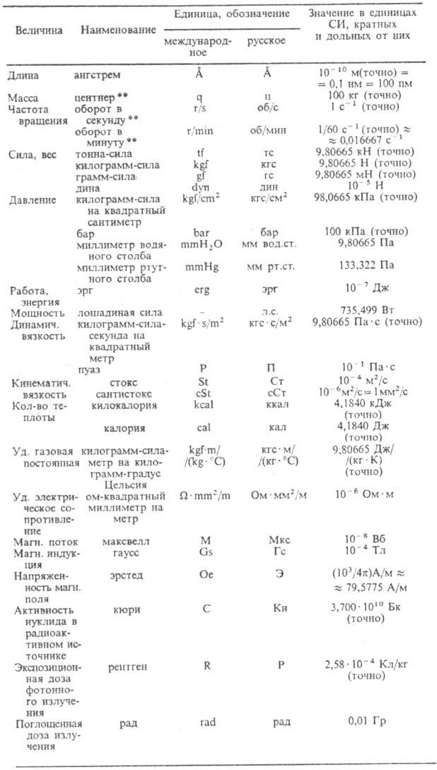

НЕКОТОРЫЕ ВНЕСИСТЕМНЫЕ ЕДИНИЦЫ ФИЗИЧЕСКИХ ВЕЛИЧИН, ПОДЛЕЖАЩИЕ ИЗЪЯТИЮ *
* Внесистемные единицы давления 1 ат (техн. атмосфера) = 1 кгс/см2 = = 98,0665 кПа и 1 атм (физ. атмосфера), равная атм. давлению 760 мм рт. ст., или 1 атм = 1,0332 кгс/см2 = 101,325 кПа, а также 1 мк (устар. наименование дольной единицы длины микрометра) не подлежат применению в СИ. ** Единицы, временно допускаемые к применению до принятия международного соглашения.
