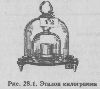

Не менее интересна история эталона единицы массы. "Килограмм Архива", который был принят за эталон массы в 1872 г., представляет собой платиновую цилиндрическую гирю, высота и диаметр которой равны по 39 мм. Прототипы (вторичные эталоны) для практического применения были сделаны из платино-иридиевого сплава, За международный прототип килограмма была принята пла-тино-иридиевая гиря, по точности в наибольшей степени соответствующая массе "килограмма Архива".
По решению I Генеральной конференции по мерам и весам России из 42 экземпляров прототипов килограмма были переданы № 12 и № 26, причем № 12 ут-
вержден в качестве государствен-
ного эталона массы (см. рис. 28.1). Прототип № 26 использовался как вторичный эталон.
Национальный (государственный) эталон массы хранится в НПО "ВНИИМ им. Д.И. Менделеева" (г. Санкт-Петербург) на кварцевой подставке под двумя стеклянными колпаками в стальном сейфе, температура воздуха поддерживается в пределах 20 +/- 3°С, относительная влажность 65%. Один раз в 10 лет с ним сличаются два вторичных эталона.

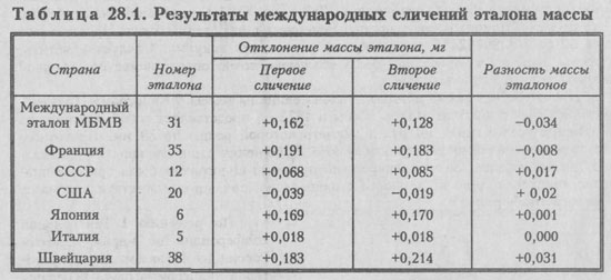

При сличении с международным эталоном наш национальный эталон массы получил значение 1,0000000877 кг. Для передачи размера единицы массы от прототипа № 12 вторичным эталонам используются специальные весы № 1 и № 2 с дистанционным управлением на 1 кг; весы № 1 изготовлены фирмой "Рупрехт", a № 2 - НПО "ВНИИМ им Д.И. Менделеева". Погрешность воспроизведения килограмма составляет 2*10-9.
За 100 с лишним лет существования описанного прототипа килограмма, конечно, были попытки создать более современный эталон на основе фундаментальных физических констант масс различных атомных частиц (протона, электрона и т.д.). Однако на современном уровне научно-технического прогресса пока не удалось воспроизвести этим новейшим методом массу килограмма с меньшей погрешностью, чем существующая.
Отклонения массы эталонов, определяемые при международных сличениях, показывают достаточную степень ее стабильности. В табл. 28.1 приведены результаты двух сличений.
