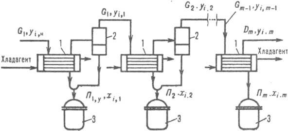

КОНДЕНСАЦИЯ ФРАКЦИОННАЯ, разделение паровых и парогазовых смесей, основанное на различии составов пара и образующейся из него жидкости, Осуществляется путем частичной конденсации и послед. разделения жидкой и паровой фаз. В результате конденсат обогащается относительно менее летучими (высококипящими) компонентами, а несконденсировавшийся пар - более летучими (низкокипящими). Паровая смесь м.б. разделена на две и более фракций, причем каждая последующая имеет большее относит, содержание низкокипящих компонентов и соотв. более низкую т-ру конденсации, чем предыдущая. Многократно повторяя процессы частичной конденсации и разделения паровой и жидкой фаз, можно получить нек-рое кол-во практически чистого низкокипящего компонента. Конденсация фракционная-процесс, обратный фракционной дистилляции; может происходить на охлаждаемой пов-сти, а также в объеме пара или парогазовой смеси и сопровождается образованием тумана либо мелких кристаллов. Технол. установка для конденсации фракционной включает конденсаторы, сепараторы для разделения пара и жидкости и сборники конденсата (рис. 1). Если жидкая и паровая фазы достаточно полно разделяются в конденсаторах, необходимость в сепараторах отпадает.
Рис. 1. Установка для фракционной конденсации: 1 - конденсаторы; 2 сепараторы; 3 сборники конденсата.
Взаимосвязь расходов и составов паровых смесей, поступающих в произвольную m-ю ступень установки Gm-1, yi,m-1 и выходящих из нее соотв. Gm, уi,m, с расходом Пm и составом xi,m получаемой фракции конденсата выражается ур-ниями материального баланса:
