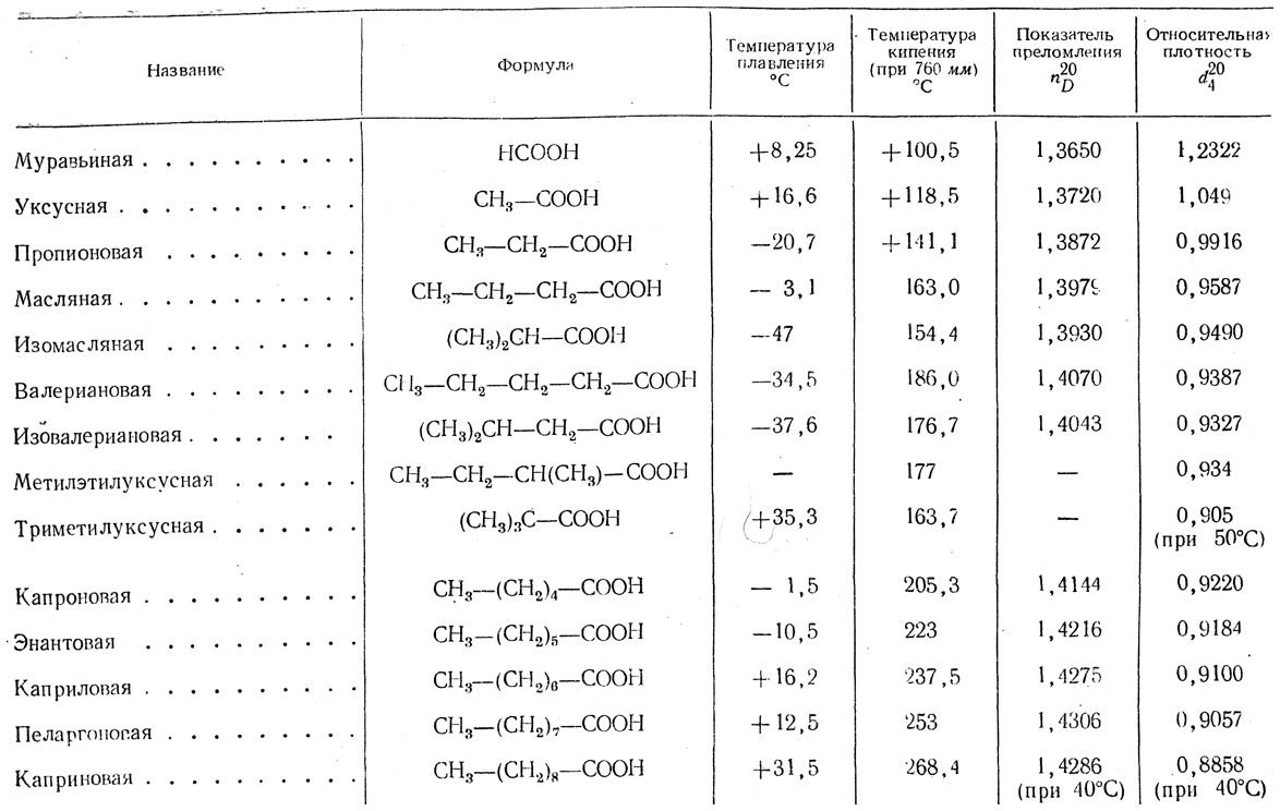

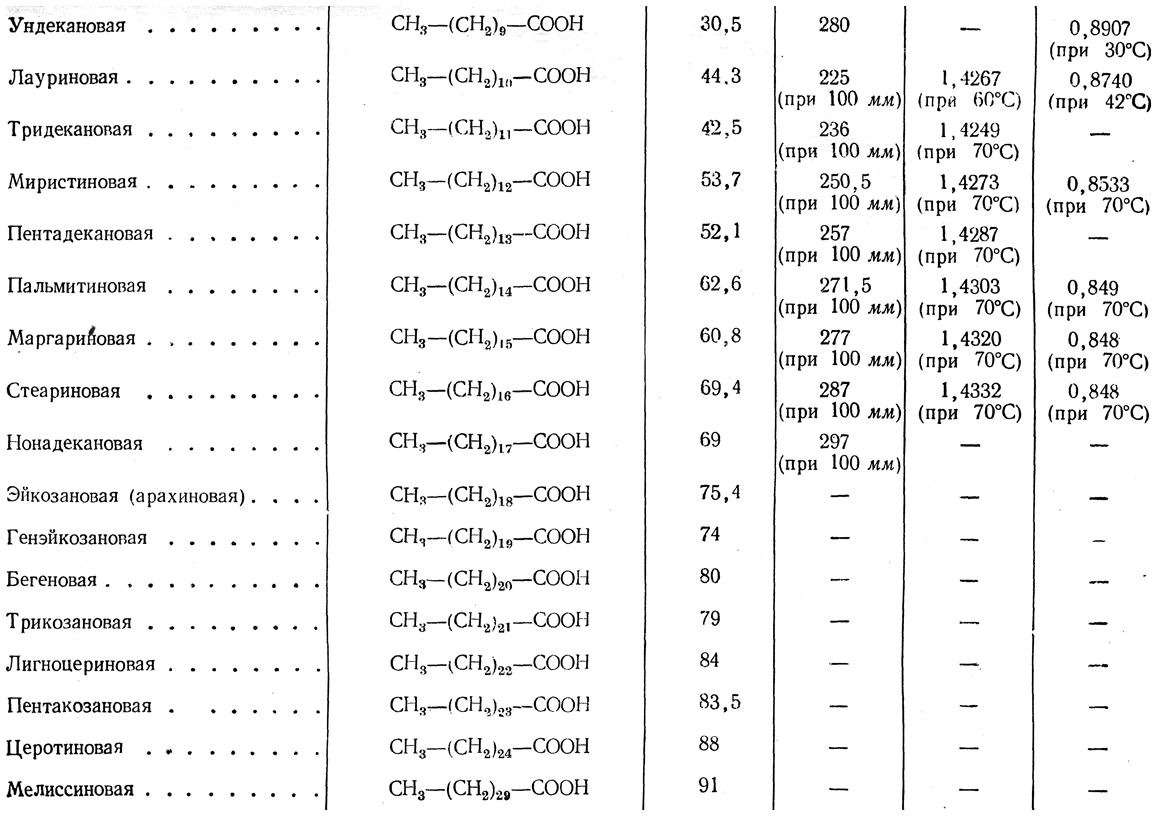

У средних гомологов нормального строения соблюдается своеобразная правильность в отношении температуры плавления, наблюдаемая и для некоторых других классов органических веществ: при общем повышении температуры плавления с увеличением молекулярного веса температуры плавления четных гомологов выше, чем температуры плавления ближайших нечетных гомологов, содержащих в молекуле на один атом углерода больше и меньше (см. табл. 10).
