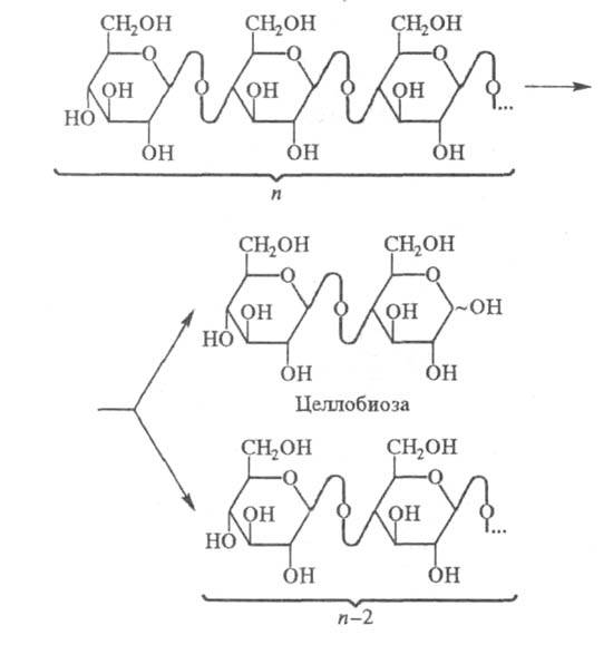

Целлюлазы второго типа гидролизуют молекулы целлюлозы, образуя почти исключительно целлобиозу, к-рую они отщепляют с невосстанавливающего конца полисахарида (п - число звеньев цепи):
Другое отличие целлюлаз второго типа от эндоглюканаз - незначит. снижение ими вязкости р-ров карбоксиметил- или гидроксиэтилцеллюлозы (при равной степени гидролиза полимера).
