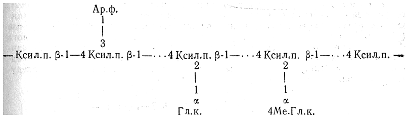

1. Группа, условно называемая «ксиланами», с преобладанием ксилозных остатков: собственно ксиланы, глюкуроноксиланы и глюкуроноарабаноксиланы. Эти полисахариды присутствуют во всех лигнифицированных растительных тканях и в особенно больших количествах — в соломе злаков (25—35%) и в древесине (до 25%).
Один из наиболее хорошо изученных «ксиланов» из овсяной соломы имеет основную цепь из ксилопиранозных остатков (Ксил.п.), соединенных β-1,4'-связями. К этой цепи в качестве ответвлений присоединены при помощи 1,3'-связей остатки арабофуранозы (Ар.ф.) и при помощи α-1,2'-связей — остатки глюкуроновой кислоты (Гл.к.) и ее 4-метилпроизводного (4Ме.Гл.к.), что обозначают следующей схемой:
Такая структура была подтверждена, в частности, выделением олигосахаридов, состоящих из ксилозы, а также дисахаридов из мест ветвлений: 2-(α-D-глюкопиранозидо)-ксилозы и 2-(4-метил-α-D-глюкопиранозидо)-ксилозы.
