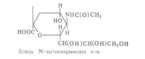

ГАНГЛИОЗИДЫ (сиалогликосфинголипиды), гликосфин-голипиды общей ф-лы , где Х - углеводная цепь, содержащая остатки сиаловых к-т, связанных с остатком галактозы или гексозамина (см., напр., ф-лу I в ст. Гликосфинголипиды; Y - остаток N-ацетил- или N-гликолилнейраминовой к-ты, к-рые наз. сиаловыми к-тами - см. ф-лу).
В названиях ганглиозидов используют сочетание из двух букв - G (указывает принадлежность соед. к ганглиозидам) и М, D, Т или Q (показывают число сиаловых к-т в молекуле - соотв. 1, 2, 3 или 4) и цифры (иногда с буквами) в ниж. индексе, обозначающие конкретное в-во. Соед. I (ф-ла в ст. Гликосфинголипиды, Y-остаток N-ацетилнейраминовой к-ты) по этой номенклатуре обозначается GM1. В соответствии с правилами ИЮПАК это соед. обозначается II3AcNeuGgOse4Cer, где римская цифра показывает положение остатка моносахарида (считая от церамида; в общей ф-ле Х-Н), с к-рым связан остаток сиаловой к-ты, цифра в верх. индексе-номер углеродного атома в цикле, с к-рым связана эта к-та, AcNeuGgOse4-oлигocaxapиднaя цепь (AcNeu-остаток N-ацетилнейраминовой к-ты, GgOse4- остаток ганглиотет-раозы), Сеr-остаток церамида.
