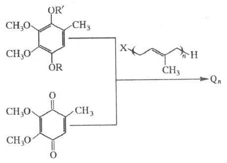

Существуют два осн. пути хим. синтеза убихинонов. Один из них включает алкилирование полипренильной цепью 2,3-диме-токси-5-метил-1,4-гидрохинона либо его моно- [R(R') = H, R'(R) = AIk, Ac] или диэфиров (R= R'= AIk, Ac) по р-ции Фриделя - Крафтса, а также регио- и стереоселективное пренилирование бензохинонового ядра:

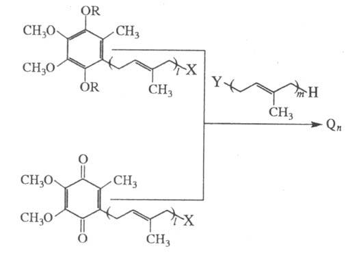

Второй подход к хим. синтезу убихинонов состоит в наращивании по терминальному звену полипренильной цепи низшего прир. гомолога или синтетического убихинона в окисленной форме либо в виде диэфира QnH2 на недостающий пренильныи фрагмент с помощью разл. р-ций С - С-сочетания:
X=Cl, Br, C6H5SO2, CH3C6H4SO2; Y=CH3C6H4SO2, C6H5SO2, Br, Cl; R=AIk, Ac; l+т=п
