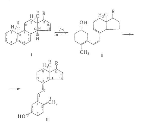

Провитамин холекальциферола-7-дегидрохолестерин [I, R = СН(СН3)(СН2)3СН(СН3)2; содержится в коже человека] ; эргокальциферола - эргостерин [I, R = CH(CH3)CH= =СНСH(СН3)СН(СН3)2; содержится в дрожжах]. При действии УФ-света провитамины превращ. в организме в прекальциферолы, или превитамины (ф-ла И), из к-рых образуются витамины D в результате прототропной перегруппировки.
Рис. 1. Синтез кальциферолов из провитаминов.

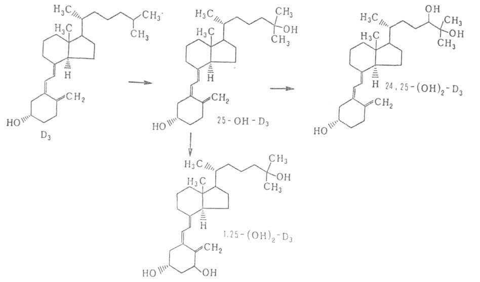

Осн. ф-ция витамина D - поддержание в организме постоянной концентрации Са2+ и Р, что осуществляется благодаря участию витамина в регуляции всасывания этих элементов в кишечнике, мобилизации Са из скелета путем рассасывания предобразованной костной ткани и реабсорбции Са2+ и Р в почечных канальцах. Витамины D2 и D3 всасываются в тонком кишечнике и поступают в печень, где подвергаются гидроксилированию; при этом D3 (рис. 2) превращ. в 25-гидроксихолекальциферол (25-OH-D3), а D2 - в 25-гидроксиэргокальциферол (25-OH-D2). Это превращ. катализирует фермент 25-гидроксилаза. 25-гидроксикальциферолы - осн. транспортная форма витамина D в организме. В плазме крови они (как и др. формы витамина) переносятся специфич. транспортным белком - транскальциферином.
В почках из 25-OH-D3 образуются 1,25-(OH)2-D3 и 24,25-(OH)2-D3. Первое превращ. катализирует фермент 11075-28.jpg гидроксилаза, второе -24-гидроксилаза. Аналогично из 25-OH-D2 образуются 1,25-(OH)2-D2 и 24,25-(OH)2-D2. наиб. активная форма D3, ответственная за его ф-ции, — 1,25-(OH)2-D3 (его биол. активность в 10 раз превышает активность.

Рис. 2. Осн. пути метаболизма холекальциферола (витамина Dз).
