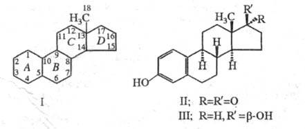

Эстрогены относятся с С18-стероидам, в основе к-рых лежит скелет эстрана (ф-ла I). Названия эстрогенов по номенклатуре ИЮПАК включает корень "эстр" с окончаниями, отражающими набор содержащихся в молекуле заместителей.
Эстрогены обнаружены в нек-рых высших растениях, преим. в цветках и плодах, напр. в плодах кокосовой пальмы, плодах и цветках ивы и пшеницы. Осн. прир. эстроген - 3-гидроксиэстра-1,3,5(10)-триен-17-он, или эстрон (ф-ла II; т. пл. 259-260 °С), и эстра-1,3,5(10)-триен-3,17
-диол, или эстрадиол (III; т. пл. 177-179 °С), впервые были выделены гидролизом мочи жеребых кобыл или беременных женщин.
Прир. эстрогены содержат фенольное кольцо и являются производными эстра-1,3,5(10)-триена, в к-ром имеются 4 асимметрич. атома углерода. Прир. эстрогены имеют
-конфигурации асимметрии, центров, где буквами
и
обозначают заместители, расположенные соотв. за и перед плоскостью скелета молекулы. Другие стереоизомеры - менее или совсем биологически неактивны.

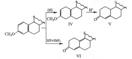

Ароматич. кольцо A в эстрогенах довольно легко восстанавливается этилатом Li в жидком NH3, напр. в случае 3-метилового эфира эстрадиола образуется диен IV, гидролизующийся в присут. к-т в 19-нортестостерон V, из к-рого в дальнейшем получают анаболич. стероиды; при действии на этот же эфир сверхкислоты (HF + SbF5) происходит деароматизация кольца с образованием диенона VI, производные к-рого обладают антигестагенной активностью:

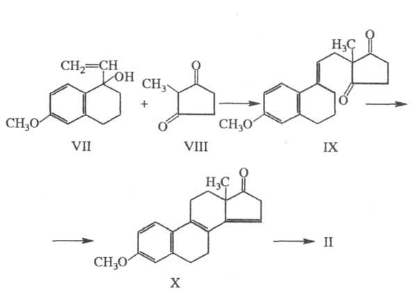

Полный синтез эстрогенов включает конденсацию соед. VII, получаемого из
-нафтола, с метилциклопентандионом VIII и циклизацию образовавшегося дикетона IX в кетон X, из к-рого последоват. восстановлением двойных связей и деме-тилированием получают (
)-эстрон II:
Асимметрич. синтез, как микробиологическими, так и хим. методами, из дикетона IX по этой схеме приводит к прир. (+)-эстрону.

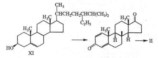

Для произ-ва эстрогенов обычно используют частичный синтез из
-ситостерина XI с микробиол. деградацией боковой цепи и трансформацией кольца А культурой Mycobacterium:

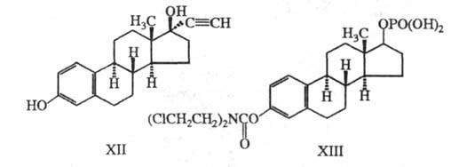

Эстрогены применяют при лечении заболеваний, связанных с недостаточной ф-цией половых желез, в т. ч. при слабой родовой деятельности, бесплодии. Прир. эстрогены при оральном приеме неактивны, поэтому используют их синтетич. аналоги. Наиб. применение получил 17
-этинилэстрадиол ХП, к-рый вместе с гестагенами входит в состав оральных контрацептивов, регулирующих рождаемость; 11
-метоксипроизводное диола ХП - моксэстрол - самый активный из всех эстрогенов. Производное эстрадиола, содержащее в молекуле группировку азотистого иприта - эстрацит (ф-ла ХШ), - лек. препарат для лечения заболеваний предстательной железы.
