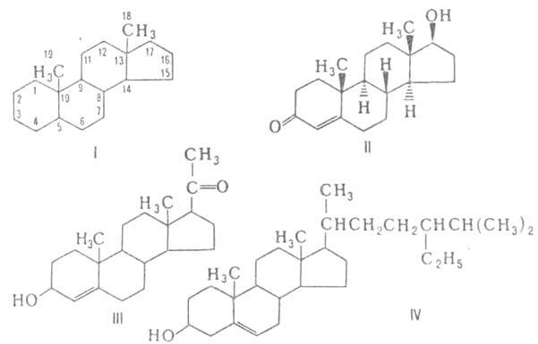

АНДРОГЕНЫ (андрогенные гормоны) (от греч. аner, род. падеж andros - мужчина и -genes - рождающий, рожденный), гормоны, стимулирующие развитие и функционирование мужской генитальной системы, развитие вторичных половых признаков, регулирующие рост и нек-рые стороны поведения человека и животных. Относятся к С19 -стероидам, в основе к-рых лежит скелет андростана (ф-ла I). Названия андрогенов по номенклатуре ИЮПАК включают корень "андрост" с разл. окончаниями: для насыщенных андрогенов - "ан", ненасыщенных - "ен", гидроксилсодержащих - "ол", карбонил содержащих - "он". Буквами

Первая стадия биосинтеза андрогенов-
-гидроксилирование 3

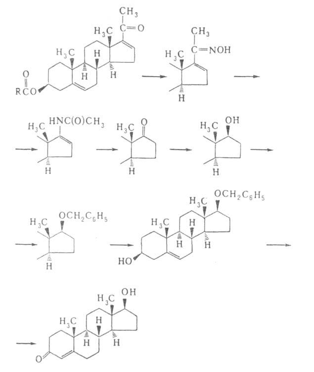

Пром. синтез тестостерона: 1) из ацилированного дегидропрегненолона:
2) микробиол. отщепление боковой цепи у стеринов, напр.
ситостерина (IV).
