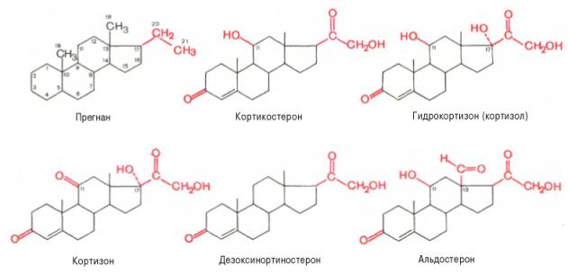

В зависимости от характера биологического эффекта гормоны коркового вещества надпочечников условно делят на глюкокортикоиды (корти-костероиды, оказывающие влияние на обмен углеводов, белков, жиров и нуклеиновых кислот) и минералокортикоиды (кортикостероиды, оказывающие преимущественное влияние на обмен солей и воды) . К первым относятся кортикостерон, кортизон, гидрокортизон (кортизол), 11-дезоксикортизол и 11-дегидрокортикостерон, ко вторым – дезоксикортико-стерон и альдостерон.
В основе их структуры, так же как и в основе строения холестерина, эргостерина, желчных кислот, витаминов группы D, половых гормонов и ряда других веществ, лежит конденсированная кольцевая система цикло-пентанпергидрофенантрена (см. главу 7).
Для гормонов коркового вещества надпочечников, наделенных биологической активностью, общим в строении оказалось наличие 21 углеродного атома; вследствие этого все они являются производными прегнана. Кроме того, для всех биоактивных гормонов коркового вещества надпочечников характерны следующие структурные признаки: наличие двойной связи между 4-м и 5-м углеродными атомами, кетонной группы (С=О) у 3-го углеродного атома, боковая цепь (—СО—СН2—ОН) у 17-го углеродного атома.
У человека и большинства животных наиболее распространены 5 гормонов коркового вещества надпочечников.
Прегнан, кортикостерон, гидрокортизон (кортизол), кортизон, дизоксинортиностерон, альдостерон

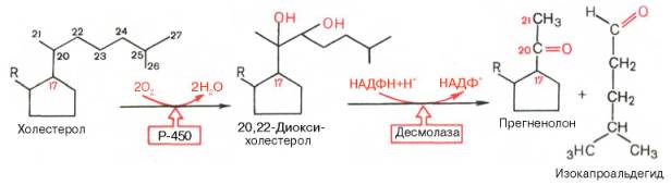

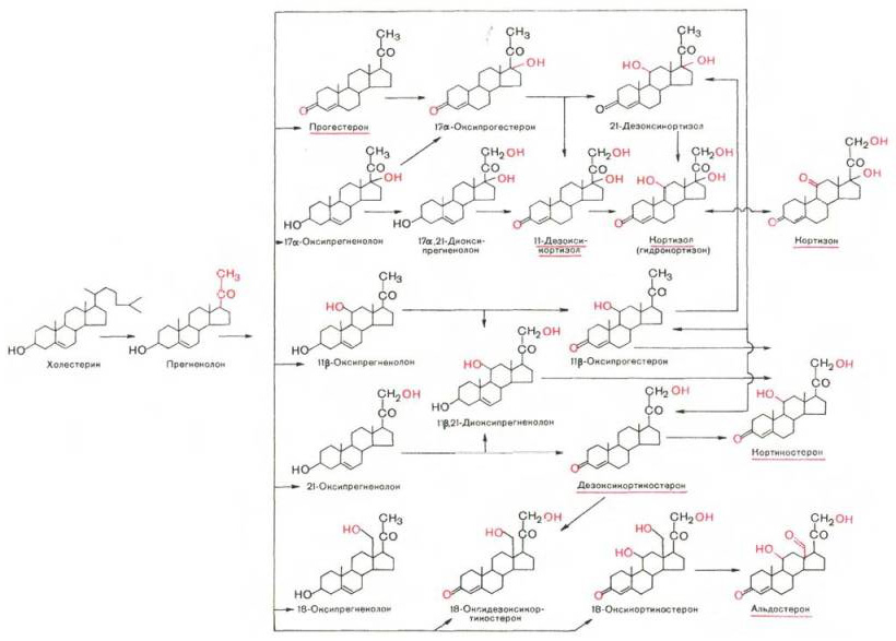

Основной путь биосинтеза кортикостероидов включает последовательное ферментативное превращение холестерина(ола) в прегненолон, который является предшественником всех стероидных гормонов (рис. 8.2).
Биосинтез прегненолона – предшественника стероидных гормонов
Рис. 8.2. Биосинтез прегненолона – предшественника стероидных гормонов. R обозначает кольцевые структуры (А, В, С) холестерола.
Ферменты катализируют минимум две последовательные реакции гид-роксилирования и реакцию отщепления боковой цепи холестерина (в виде альдегида изокапроновой кислоты). В качестве переносчика электронов участвует цитохром Р-450 в сложной оксигеназной системе, в которой принимают участие также электронтранспортирующие белки, в частности адренодоксин и адренодоксинредуктаза.
Дальнейшие стадии стероидогенеза также катализируются сложной системой гидроксилирования, которая открыта в митохондриях клеток коры надпочечников; последовательность всех этих реакций синтеза стероидных гормонов обобщена в общую схему по Н.А. Юдаеву и С.А. Афиногеновой.
