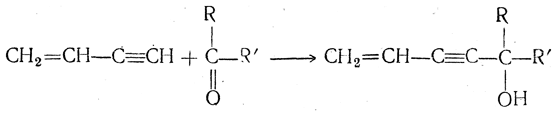

Винилацетилен легко конденсируется с кетонами под влиянием едкого кали, давая винилацетиленовые спирты (И. Н. Назаров) :
Они могут полимеризоваться, превращаясь при этом в твердые стекловидные продукты, обладающие свойством очень прочно склеивать самые разнообразные материалы, вплоть до металлов (карбинольный клей).

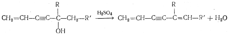

Эти спирты (винилэтинилкарбинолы), как показали работы И. Н. Назарова, способны к целому ряду интересных превращений. Например, при действии разбавленной серной кислоты они превращаются в дивинилацетилены

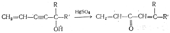

а под влиянием солей ртути изомеризуются в дивинилкетоны:
Дивинилкетоны могут служить исходными веществами для дальнейших синтезов ряда циклических и гетероциклических соединений, вплоть до сложнейших природных соединений, близких к стероидам и алкалоидам.
