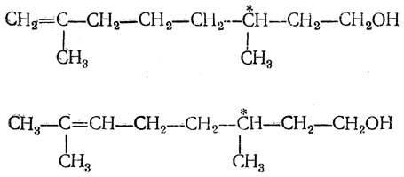

К ненасыщенным спиртам относится ряд спиртов с 10 атомами углерода в молекуле, частью содержащихся в различных душистых эфирных маслах, частью получаемых из них искусственно. Так, восстановлением цитронеллаля получается цитронеллол — смесь изомерных первичных спиртов следующего строения:
Левовращающий родинол, представляющий собой оптический антипод второго из указанных спиртов, содержится в небольших количествах в розовом и в гераниевом маслах.

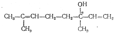

Структурным изомером гераниола и нерола является чрезвычайно распространенный в эфирных душистых маслах оптически деятельный линалоол
Линалоол — жидкость с запахом, напоминающим запах ландыша. В одной из двух оптически деятельных форм он находится в кориандровом масле, а также в померанцевом, лавандовом, бергамотном и в ряде других масел. В оптически недеятельной форме он может быть получен изомеризацией гераниола, происходящей, например, при нагревании его фталевого эфира. Нагреванием линалоола с уксусным ангидридом получается смесь уксусных эфиров гераниола и нерола, а также циклического спирта терпинеола (см, том II).
