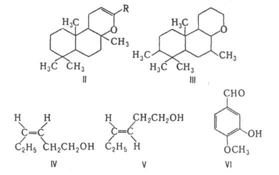

Различаются по запаху цис- и транс-изомеры анетола и 3-гексен-1-ола (цис-изомер IV обладает запахом свежей зелени, транс-изомер V - запахом хризантемы); в отличие от ванилина, изованилин VI почти не имеет запаха.
