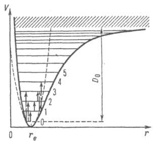

КОЛЕБАТЕЛЬНЫЕ СПЕКТРЫ, мол. спектры, обусловленные квантовыми переходами между колебат. уровнями энергии молекул. Экспериментально наблюдаются как ИК спектры поглощения и спектры комбинац. рассеяния (КР); диапазон волновых чисел ~10-4000 см-1 (частоты колебат. переходов 3.1011-1014 Гц). Колебат. уровни энергии определяются квантованием колебат. движения атомных ядер. Двухатомные молекулы. В простейшем случае двухатомную молекулу представляют моделью двух взаимодействующих точечных масс m1 и m2 с равновесным расстоянием rе между ними (длина связи), а колебат. движение ядер считается гармоническим и описывается единств, координатой q=r-re, где r - текущее межъядерное расстояние. Зависимость потенциальной энергии колебат. движения V от q определяют в приближении гармонич. осциллятора [колеблющаяся материальная точка с приведенной массой m=m1m2/(m1+m2)] как ф-цию V=l/2(Keq2), где Ке=(d2V/dq2)q=0 - гармонич. силовая постоянная
Рис. 1. Зависимость потенциальной энергии V гармонического осциллятора (пунктирная кривая) и реальной двухатомной молекулы (сплошная кривая) от межъядерного расстояния r (rс равновесное значение r); горизонтальными прямыми линиями показаны колебат. уровни (0, 1, 2, ... значения колебат. квантового числа), вертикальными стрелками - нек-рые колебат. переходы; D0 - энергия диссоциации молекулы; заштрихованная область отвечает сплошному спектру. молекулы (пунктирная кривая на рис. 1).

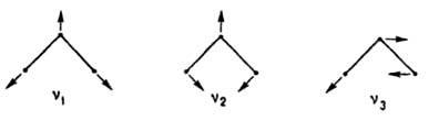

Колебание v1 наз. симметричным валентным колебанием (растяжения связей), v2 - дeфopмaциoнным колебанием (изменение валентного угла), v3 антисимметричным валентным колебанием. В более сложных молекулах встречаются и др. нормальные колебания (изменения двугранных углов, крутильные колебания, пульсации циклов и т.п.). Квантование колебат. энергии многоатомной молекулы в приближении многомерного гармонич. осциллятора приводит к след, системе колебат. уровней энергии:

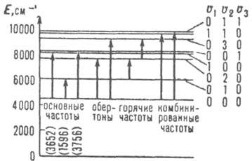

Система колебательных термов
Рис. 2. Система колебательных термов E/hc (см'; с - скорость света) молекулы Н2О и нeк-рые переходы; v1, v2. v3 - колебат. квантовые числа.
