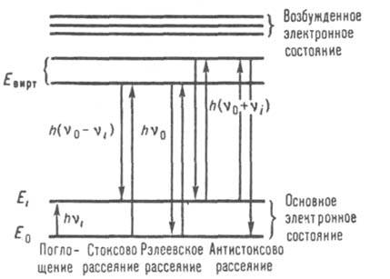

КОМБИНАЦИОННОГО РАССЕЯНИЯ СПЕКТРОСКОПИЯ (рамановская спектроскопия), раздел оптич. спектроскопии, изучающий взаимод. монохроматич. излучения с в-вом, сопровождающееся изменением энергии рассеянного излучения по сравнению с энергией падающего на объект (возбуждающего) излучения. Комбинац. рассеяние (КР) обусловлено неупругими столкновениями фотонов с молекулами (или ионами), в ходе к-рых они обмениваются энергией. По изменению энергии фотона можно судить об изменении энергии молекулы, т.е. о переходе ее на новый энергетич. уровень. Схематически эти переходы показаны на рис. 1. Молекула, находящаяся в невозбужденном состоянии с энергией Е0, под действием кванта с энергией hv0 (h-постоянная Планка, v0-частота падающего кванта) возбуждается в промежуточное (виртуальное) состояние с энергией Eвиpт, откуда может либо вернуться в исходное состояние, испустив квант hv0 (рэлеевское рассеяние), либо перейти в состояние Еi, испустив квант h(v0—vi), что приводит к появлению в спектре рассеянного излучения линий с частотами v0—vi (стоксовы линии). Если до поглощения фотона молекула находилась в возбужденном состоянии с энергией Ei, то после рассеяния света она может перейти как в исходное, так и в основное состояние E0, тогда энергия
Рис. 1. Схема энергетических уровней, иллюстрирующая основные принципы КР. Энергия возбуждающего света hv0, линии КР имеют частоты v0bvi.
рассеянного света возрастает, составляя h(v0+vi), что приводит к появлению в спектре линий с частотами v0+vi (антистоксовы линии). Энергетич. состояние в-ва характеризует разность энергий возбуждающего и рассеянного света Ei+hvi, т. е, важнейшей характеристикой спектров КР являются не сами частоты, а их сдвиг относительно частоты рэлеевской линии. Стоксовы и антистоксовы линии располагаются симметрично относительно рэлеевской линии и образуют спектр КР; при этом сдвиги частот vi имеют значения 10-4000 см-1 и совпадают с частотами молекул, наблюдаемыми в ИК спектрах поглощения.

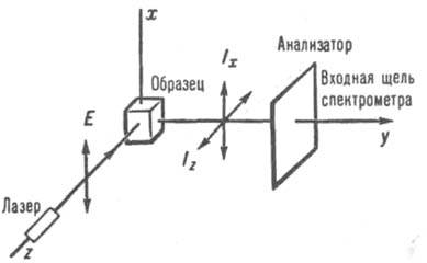

где Е - напряженность электрич. поля световой волны, a, b, g поляризуемость I, II, III порядка. В случае обычного КР вторым и остальными членами разложения можно пренебречь, однако при больших интенсивностях возбуждающего света они имеют важное значение. Различия в физ. природе процессов рассеяния и поглощения света характеризуют разные правила отбора, т. е. одни и те же колебания проявляются либо в ИК, либо в КР спектрах или имеют разную интенсивность, напр., для молекул, обладающих центром симметрии, активные в спектре КР колебания не проявляются в ИК спектре и наоборот (правило альтернативного запрета); колебат. и вращат. частоты простых бездипольных молекул (Н2, О2, N2 и др.), активные в спектрах КР, в ИК спектрах отсутствуют. Таким образом спектры ИК и КР дополняют друг друга. При КР происходит изменение поляризации света, характеризуемое степенью деполяризации r. При использовании для возбуждения лазера (рис. 2), излучение к-рого поляризовано в плоскости ху, r=Iz/Ix, где Iz и Ix - интенсивности компонент рассеянного света, поляризованных в направлении осей z и х соответственно. Для неполносимметричных колебаний (хаотически ориентир, молекул в газе или жидкой фазе) r=0,75 (деполяризов. линии в спектре); для
