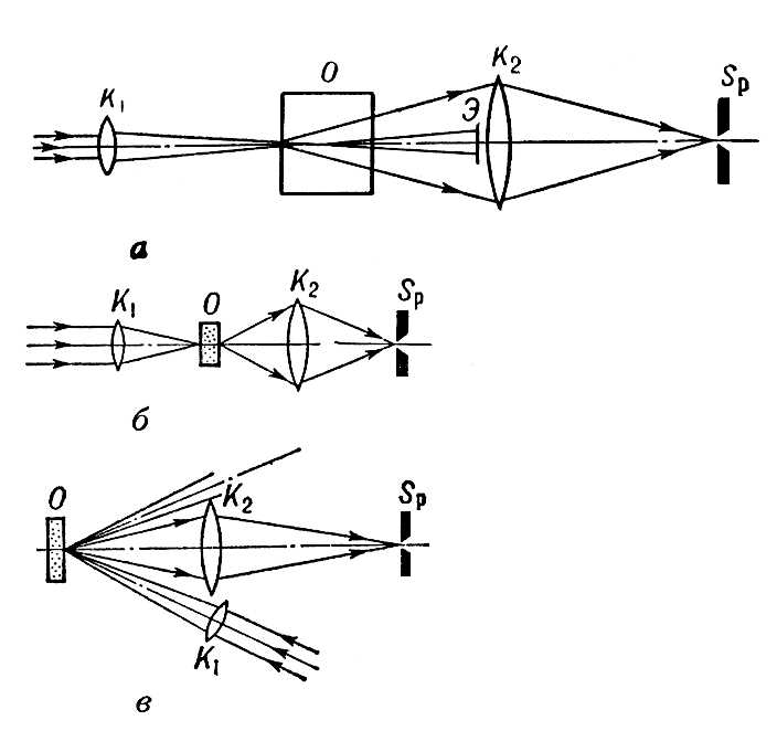

Для наблюдения спектров комбинационного рассеяния света необходимо сконцентрировать интенсивный пучок света на изучаемом объекте. В качестве источника возбуждающего света чаще всего применяют ртутную лампу, а с 60-х гг. — лазерный луч. Рассеянный свет фокусируется и попадает в спектрограф, где спектр комбинационного рассеяния света регистрируется фотографическим или фотоэлектрическим методами.

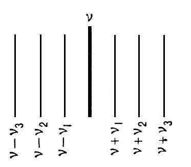

Комбинационное рассеяние света наиболее часто связано с изменением колебательных состояний молекул. Такой спектр комбинационного рассеяния света состоит из системы спутников, расположенных симметрично относительно возбуждающей линии с частотой n. Каждому спутнику с частотой n — ni (красный, или стоксов, спутник) соответствует спутник с частотой n + ni (фиолетовый, или антистоксов, спутник). Здесь ni— одна из собственных частот колебаний молекулы. Таким образом, измеряя частоты линий комбинационного рассеяния света, можно определять частоты собственных (или нормальных) колебаний молекулы, проявляющихся в спектре комбинационного рассеяния света. Аналогичные закономерности имеют место и для вращательного спектра комбинационного рассеяния света. В этом случае частоты линий определяются вращательными переходами молекул. В простейшем случае вращательный спектр комбинационного рассеяния света — последовательность почти равноотстоящих симметрично расположенных линий, частоты которых являются комбинациями вращательных частот молекул и частоты возбуждающего света.

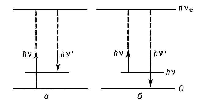

Согласно квантовой теории, процесс комбинационного рассеяния света состоит из двух связанных между собой актов — поглощения первичного фотона с энергией hn (h — Планка постоянная) и испускания фотона с энергией hn' (где n' = n ± ni), происходящих в результате взаимодействия электронов молекулы с полем падающей световой волны. Молекула, находящаяся в невозбуждённом состоянии, под действием кванта с энергией hn через промежуточное электронное состояние, испуская квант h (n — ni), переходит в состояние с колебательной энергией hni. Этот процесс приводит к появлению в рассеянном свете стоксовой линии с частотой n — ni (). Если фотон поглощается системой, в которой уже возбуждены колебания, то после рассеяния она может перейти в нулевое состояние; при этом энергия рассеянного фотона превышает энергию поглощённого. Этот процесс приводит к появлению антистоксовой линии с частотой n + ni ().

Рис. 4. Схемы установок для наблюдения комбинационного рассеяния света при использовании лазеров: a — объект прозрачный — жидкость или кристалл; б — порошкообразный объект, метод «на просвет»; в — метод «на отражение». K1, К2 — линзы; О — объект; Sp — щель спектрографа; Э — экран для устранения возбуждающего излучения.
Рис. 2. Схема стоксовых (с частотами n-n1; n-n2; n-n3) и антистоксовых (n+n1; n+n2; n+n3) линий при комбинационном рассеянии света с частотой n.
Рис. 3. Схемы стоксова (а) и антистоксова (б) переходов при комбинационном рассеянии света. О — основной уровень, hni — колебательный уровень, hne — промежуточный электронный уровень молекулы.

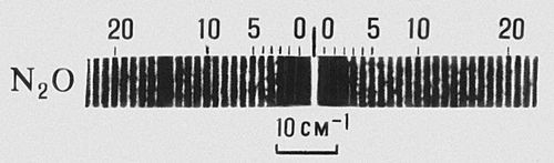

Рис. 1. Спектр комбинационного рассеяния света на вращательных уровнях молекул газа N2O при возбуждении их ртутной линией с длиной волны 2536,5 Å.
