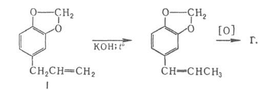

ГЕЛИОТРОПИН (3,4-метилендиоксибензальдегид, пиперональ), мол. м. 150,13; бесцв. кристаллы с запахом цветов гелиотропа; т. пл. 36,5-37 °С, т. кип. 264 °С, 130°С/10 мм рт.ст.; давление пара 372 Па; пороговая концентрация 2,73 * 10-8 г/л; раств. в этаноле, не раств. в глицерине, р-римость в воде 0,2%, легко перегоняется с водяным паром. Содержится в стручках ванили, цветах гелиотропа и сирени, в нек-рых эфирных маслах. При продолжит. действии воды, света, воздуха разлагается. В пром-сти получают щелочной изомеризацией сафрола (ф-ла I) с послед. окислением хромовой смесью или озоном образовавшегося изосафрола:

- Современные методы получения: В настоящее время щелочная изомеризация сафрола с последующим окислением считается устаревшим методом из-за образования токсичных отходов. Современные промышленные методы часто включают окисление изосафрола кислородом воздуха в присутствии катализаторов или электрохимическое окисление.
