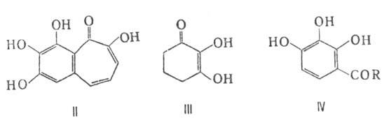

Очень легко окисляется:
Щелочные р-ры пирогаллола быстро
и количественно поглощают мол. O2, на чем основано его применение
в газовом анализе. Пирогаллол очень легко восстанавливает соли Ag и Au. Под действием
H2O2, NaIO3, солей Fe(III) и др. окислителей
превращ. в тригидроксибензотрополон (пурпурогаллин; ф-ла II), при соокислении
с о-бензохиноном или пирокатехином-в др. бензотрополоны. В присут. Ni-Ренея
гидрируется до ди-гидропирогаллола (III).
Пирогаллол легко вступает в р-ции
электроф. замещения: галогени-рование, сульфирование и др. Бромирование пирогаллола Br2
в CCl4 приводит к образованию 4,5,6-трибромпирогаллола, при избытке
брома-к 1,2,6,6-тетрабром-1-циклогексен-3,4,5-три-ону. При действии орг. к-т
в присут. ZnCl2 пирогаллол гладко ацилируется в соед. IV, при ацетилировании
превращ. в галлоацетофенон (в ф-ле IV R = CH3)-протравной краситель
ализариновый желтый С, при бензоилировании-в галлобензофенон (в ф-ле IV R =
Ph)-ализариновый желтый А. (см. Протравные красители).
