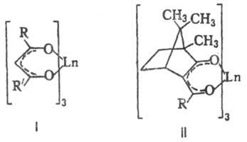

На практике чаще всего применяют комплексные соед. трехвалентных лантаноидов Ln3 + (Ln = Еu, Рr и др.) с b-ди-кетонами, напр. трис-(2,2,6,6-тетраметил-3,5-гептандиона-то)лантаноид(III) [ф-ла I, R = R' = С(СН3)3] и трис-(1,1,1,2,2,3,3-гептафтор-7,7-диметил-4,6-октандионато)лан-таноид(III) [ф-ла I, R = C3F7, R' = С(СН3)3]. Они являются к-тами Льюиса и образуют аддукты с субстратами, содержащими атомы с неподеленными парами электронов (О, N, S, Р). b-Дикетонаты Еu сдвигают линии ЯМР в область слабого поля, b-дикетонаты Рr-в область сильного поля.
Известны хиральные сдвигающие реагенты, образующие с энантиомерными субстратами аддукты, в к-рых протоны диастереомерны и поэтому дают раздельные сигналы. Примером могут служить комплексные соед. лантаноидов с производными камфоры, в частности трис-(3-алкоксиметилен-(+)-камфо-рато)лантаноид(III) [II, R = C(CH3)3, C3F7 и др.]. При исследовании олефинов используют смесь обычного сдвигающего реагента с солью переходного металла MX (где M-Ag, Pd, Rh, X-NO3, CF3COO и др.). Последняя служит "мостиком" между олефином и сдвигающим реагентом, поскольку металл М образует с олефином p-комплекс, а анион X координируется со сдвигающим реагентом.

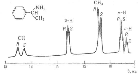

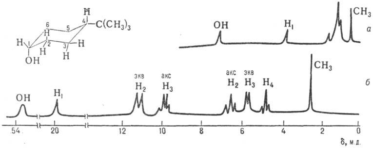

Сдвигающие реагенты применяют гл. обр. в спектроскопии ПМР для упрощения расшифровки спектров и увеличения их информативности. Действие сдвигающих реагентов иллюстрирует рис. 1. Как видно, при введении b-дикетоната европия полностью разрешаются сигналы H не только при разных атомах С в цикле, но и сигналы H в экваториальной и аксиальной ориентации. При этом проявляется расщепление, обусловленное спин-спиновым взаимодействием. Разрешение спектра смеси R-и S-изомеров, достигаемое в присут. хирального сдвигающего реагента (рис. 2), достаточно для определения энантиомерного состава смеси.
Рис. 1. Спектр ПМР р-ра цис-4-трет-бугилциклогексанола в CDCI3: a-без сдвигающих реагентов; б-с трис-(2,2,6,6-тетраметил-3,5-гептандионато)европием(III).

Рис. 2. Спектр ПМР р-ра смеси R- и S-изомеров a-фенилэтиламина в СС14 в присут. трис-(3-трет-бутилоксиметилен-(+)-камфорато)европия(III).
