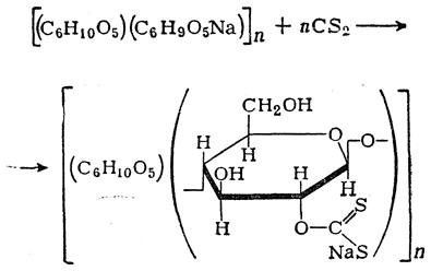

Ксантогенаты целлюлозы получаются при взаимодействии щелочной целлюлозы с сероуглеродом, При этом CS2 как бы внедряется в положение 2 в среднем в каждый второй глюкозный остаток щелочной целлюлозы:
Это подтверждается тем фактом, что после обработки ксантогената диазометаном и гидролиза получается 2-метилглюкоза. Ксантогенат целлюлозы представляет собой натриевую соль кислого эфира целлюлозы и дитиоугольной кислоты. Ксантогенаты целлюлозы растворяются в воде или разбавленной щелочи, образуя так называемые вискозные растворы. Действием кислот ксантогенаты целлюлозы разлагаются, выделяя целлюлозу (гидратцеллюлозу) и сероуглерод:
При продавливании вискозного раствора через фильеры в водный раствор, содержащий серную кислоту (осадительную ванну), струйки раствора превращаются в гидратцеллюлозные волокна, называемые вискозными волокнами. Вискозный способ является наиболее распространенным способом получения искусственных волокон. Аналогично вискозным волокнам изготовляют и целлофан: вискозный раствор продавливают через узкие щели в осадительную ванну.

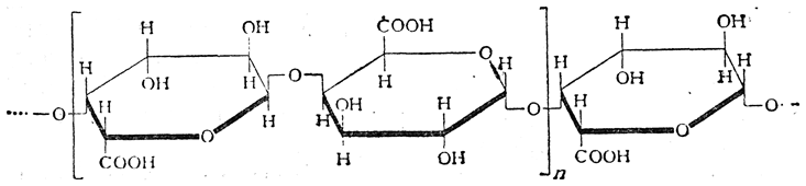

Полигалактуроновая, или пектовая, кислота представляет собой полимерную цепь
состоящую из соединенных связями α-1,4' остатков D-галактуроновой кислоты, карбоксильные группы которой в той или иной степени этерифицированы метиловым спиртом; часть атомов водорода карбоксильных групп бывает замещена одинаковыми или разными катионами (в частности, катионами многовалентных металлов).

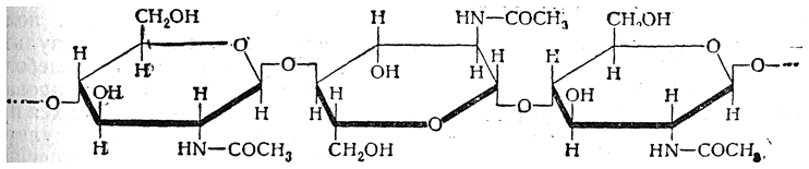

Хитинполисахарид, из которого построены прочные оболочки насекомых, ракообразных и некоторых грибов. Он нерастворим в воде, органических растворителях, реактиве Швейцера; весьма стоек к щелочам.
Хитин построен из остатков N-ацетилглюкозамина, соединенных β-1,4'-гликозидными связями:
При кислотном гидролизе хитин расщепляется с образованием глюкозамина; действие фермента хитазы приводит к образованию N-ацетилглюкозамина.
