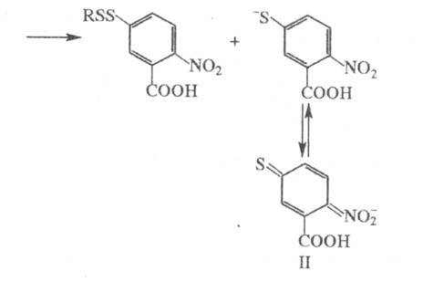

Эллмана реактив - аналит. реагент для определения своб. групп SH, в т. ч. в белках и пептидах. Метод основан на взаимод. Эллмана реактива с субстратами при рН 8 по схеме:
Хиноидную форму (II) 2-нитро-5-меркаптобензойной к-ты определяют спектрофотометрически при6039-43.jpg 412 нм (6039-44.jpg 1,3 -104).

  • Механизм реакции: Реактив Эллмана вступает в реакцию тиол-дисульфидного обмена с тиольными группами (-SH), в результате чего высвобождается 2-нитро-5-тиобензоат-анион (TNB⁻).
  • Ключевое свойство продукта: Именно этот TNB⁻-анион обладает интенсивным желтым цветом и высокой молярной поглощающей способностью, что делает возможным его прямое спектрофотометрическое определение.
