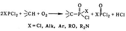

ОКИСЛИТЕЛЬНОЕ ХЛОРФОСФОНИРОВАНИЕ (окислит. хлорфосфинирование, Зиновьева - Соборовского, или Клейтона - Енсена р-ция), получение хлорангидридов фос-фоновых или фосфиновых к-т взаимод. РСl3 или дихлорфос-фина с орг. соед. и кислородом, напр.:

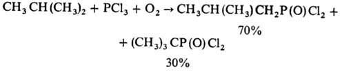

При введении в р-цию алканов образуются смеси изомеров положения, напр.:

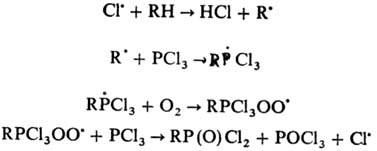

Механизм окислительного хлорфосфонирования детально не изучен. Считается, что он носит радикальный характер. Предполагают, напр., что р-ция может осуществляться по схеме:
