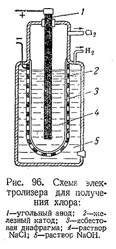

Основным промышленным методом получения хлора является электролиз концентрированного раствора NaCl (рис. 96). При этом на аноде выделяется хлор (2Сl’ – 2e– = Сl2 ), а в катодном пространстве выделяется водород (2Н· + 2e– = H2 ) и образует NaOH.

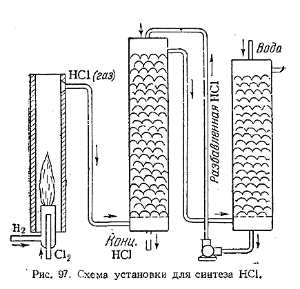

2) Для технического синтеза НСl служит установка, схематически показанная на рис. 97. После первоначального поджигания смесь хлора с водородом продолжает гореть спокойным пламенем, образуя хлористый водород. Последний проходит затем через две поглотительные башни, в которых и поглощается водой. Используемый в системе принцип противотока, т. е. противоположных направлений движения газа и жидкости, обеспечивает полноту поглощения НСl и позволяет проводить весь процесс непрерывно.

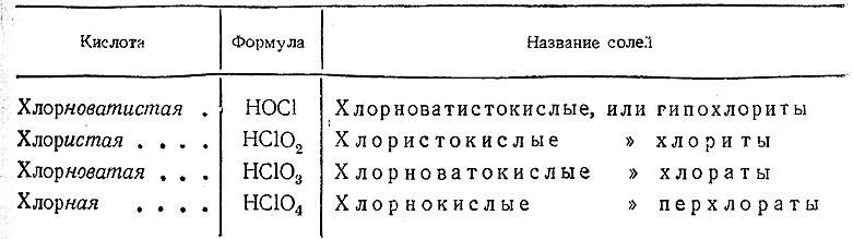

Хотя выше уже приводились названия кислородных кислот хлора и их солей, однако полезно сопоставить эти названия, включив в рассмотрение также малоустойчивую кислоту НСlO2 .

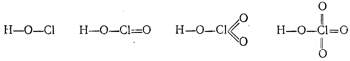

Структурные формулы всех четырех кислот приводятся ниже:
Как видно из этих формул, валентность хлора в рассматриваемых кислотах меняется по ряду: +1, +3, +5, +7.
