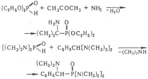

КАБАЧНИКА-ФИЛДСА РЕАКЦИЯ, метод синтеза a-аминофосфорильных соед., заключающийся в одновременном или последовательном действии на NH3, первичные или вторичные амины альдегидов или кетонов и гидрофосфорильных соединений. При использовании тиогидрофосфорильных соед. образуются a-аминотиофосфорильные в-ва. Примеры Кабачника - Филдса реакции - взаимод. диэтилфосфита с ацетоном и NH3, тетраметилдиамида фосфористой к-ты с тетраметиламиналем бензальдегида [получают из (CH3)2NH и бензальдегида]:

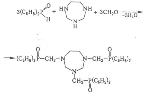

В Кабачника - Филдса реакции могут быть использованы и полифункциональные соед., напр., циклич. полиамины:
