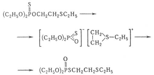

Тионфосфаты, содержащие в b-положении алкильного радикала гетероатом с неподеленной парой электронов, изомеризуются в более мягких условиях, чем алкиловые эфиры. Так, диэтил (2-этилтиоэтил)тионфосфат при 90 0C за 24 ч изомеризуется на 50% (р-ция ускоряется в полярном р-рителе). В этом случае в качестве промежут. продукта, по-видимому, образуется сульфониевый ион:
