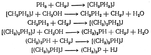

1. Действие спиртов и галоидных алкилов на четвертичные соли. При нагревании иодистого фосфония со спиртами при 160—180°С сперва образуются фосфористый водород и иодистый алкил
а затем фосфористый водород, галоидный алкил и спирт реагируют дальше, образуя, в конце концов, третичные фосфины:

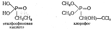

Эффективным инсектицидом, безвредным для теплокровных, является производное этилфосфиновой кислоты — хлорофос:
