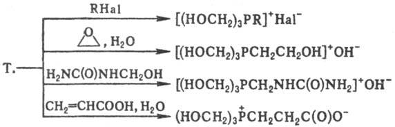

Выше 100°С триметилолфосфин постепенно разлагается, легко окисляется до (НОСН2)3РО при действии окислителей2, Н2О2, КМпО4 и др.). При взаимодействии триметилолфосфина с серой образуется фосфинсульфид (HOCH,)3PS, с гидрохиноном и HgCl2-устойчивые комплексы (т.пл. соотв. 160 и 135°С). Со мн. электрофилами дает соли фосфония, напр.:

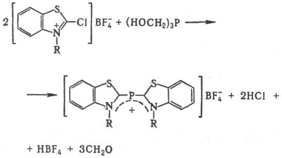

При взаимодействии триметилолфосфина с нитрилами a,b-ненасыщ. кар-боновых к-т (в присут. Н2О и неорг. к-т) первоначально образуются соли фосфония, к-рые, отщепляя СН2О и Н2О, превращ. в трис-(b-цианоэтил)фосфины (NCCH2CHR)3P. Неустойчивость нек-рых гидроксиметилфосфониевых солей дает возможность получать из триметилолфосфина фосфаметинцианины, напр.:
