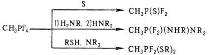

Образует комплексы с основаниями (напр., с аминами) и к-тами Льюиса. Метилтетрафторфосфоран-один из наиб. реакционноспособных фтор- фосфоранов. Реагирует со мн. в-вами, образуя гл. обр. производные метилфосфоновой к-ты или др. фосфораны, напр.:
Получают метилтетрафторфосфоран обычно взаимод. СН3РСl2 (иногда его предварительно обрабатывают хлором, превращая в СН3РСl4) с AsF3 или SbF3. С большими выходами метилтетрафторфосфорана образуется также при действии на комплекс СН3Сl.РСl3. •АlСl3 фторирующих агентов (HF, AsF3, KF или SbF3). Применяют метилтетрафторфосфоран в лаб. практике для получения разл. фтор-фосфоранов.
