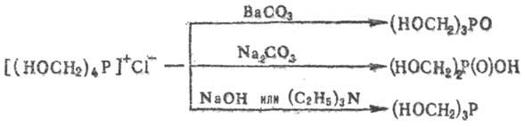

тетраметилолфосфонийхлорид-сравнительно устойчив к хранению и гидролизу в нейтральных р-рах. Выше т-ры плавления постепенно разлагается с образованием первоначально Р(СН2ОН)3, СН2О и НСl, а затем олигомерных продуктов. В присут. оснований тетраметилолфосфонийхлорид разлагается с образованием соед. трех- или четырех-координац. Р, напр.:
