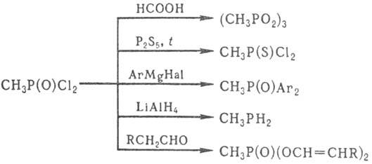

Метилдихлорфосфонат дымит во влажном воздухе, бурно реагирует с водой, к-тами и щелочами. При соотношении вода:метилдихлорфосфонат, равном 1:1, в мягких условиях гидролизуется до (СН3РО2)3, в избытке воды-до СН3Р(О)(ОН)2. Метилдихлорфосфонат-один из наиб. реак-ционноспособных галогенфосфатов; для него характерны р-ции замещения и восстановления, напр.:

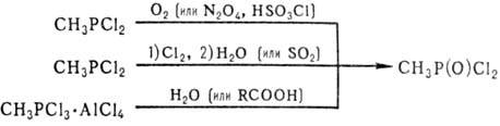

Метилдихлорфосфонат обычно получают из СН3РСl2, а также из комплекса СН3РСl3•АlСl4 (Клея - Киннера - Перрена реакция):
С удовлетворит. выходами метилдихлорфосфонат может быть также получен при взаимод. CH3P(O)(NR2)2 с НСl, а также метилфос-фоновой к-ты или ее эфиров с РСl5 или СОСl2.
