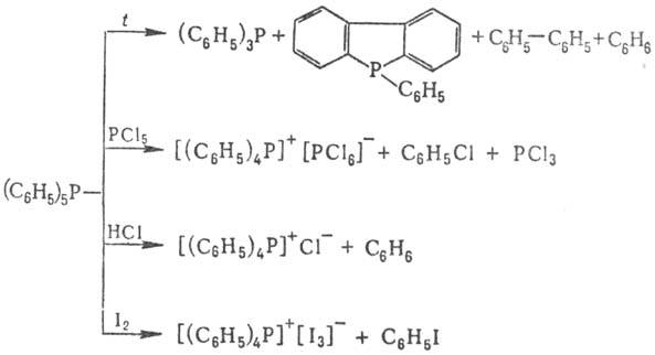

Пентафенилфосфоран-типичный и наиб. изученный представитель пента-органофосфоранов. При длит. хранении и нагревании разлагается; на воздухе постепенно окисляется до (С6Н5)3РО. Р-ции пентафенилфосфорана, как правило, сопровождаются изменением коор-динац. числа атома P и разрывом связей P—С, напр.:
