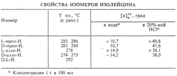

ИЗОЛЕЙЦИН (2-амино-3-метилпентановая к-та, 2-амино-3-метилвалериановая к-та, Ilе, I) CH3CH2CH(CH3)CH(NH2)COOH, мол. м. 131,17; бесцв. кристаллы (физ. св-ва см. в табл.). Молекула содержит два асимметрич. атома С в положениях 2 и 3, что обусловливает существование четырех оптически активных изомеров (L-алло-изолейцин имеет сладкий вкус).
