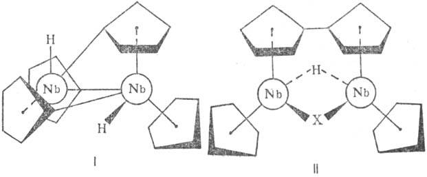

Среди ниобийорганических соединений с орг. p-лигандами наиб. значение имеют ниобоценовые комплексы трех типов: [NbX3Cp2], [NbX2Cp2] и [Nb(L)XCp2], где Х-разл. одноэлектронные лиганды: гидриды, галогены, орг. радикалы, металлы и др. В основе их синтеза лежит р-ция между NaCp и NbCls. При действии восстановителей из ниобоценовых комплексов получают разл. бисмсталлоцены, напр. соед. ф-л I и II.
