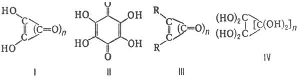

ОКСОУГЛЕРОДЫ, орг. соед., в к-рых все (или почти все) атомы углерода входят в состав карбонильных групп (или связаны с енольными гидроксильными), а также гидратир. формы этих соединений. Обычно к оксоуглеродам относят след, али-циклич. соед. (см. табл.): оксоуглеродные к-ты (ф-лы I и II), соответствующие им оксоуглеродные анионы
и
, семиоксоуглеродные к-ты (III) и пергидро-ксициклоалканы (IV).
Соед. IV-полностью гидратир. формы неизвестной до сих пор группы оксоуглеродов - циклоалканполионов, олигомеров оксида углерода. Попытки их дегидратации приводят лишь к продуктам раскрытия и сужения цикла. Однако известны нек-рые производные циклоалканполионов, напр. гидра-зоны V.

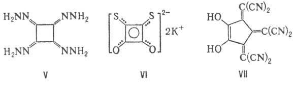

Известны аналоги оксоуглеродов - "псевдооксоуглероды", в к-рых атомы кислорода частично или полностью замещены на атомы S, Se, группы NR, C(CN)2 и т. п., напр. соединения ф-л V-VII.

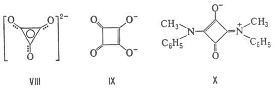

Оксоуглеродные анионы имеют плоское симметричное строение. Анион дельтовой к-ты (ф-ла VIII) представляет собой ароматич. систему. Как показывают расчеты, для анионов квадратной (скварат-анион; IX), кроконовой и родизоновой к-т энергии резонанса ничтожны, тем не менее эти анионы проявляют ароматич. св-ва, в частности повыш. устойчивость.
Оксоуглеродные к-ты образуют разл. производные (напр., ф-ла III; R = OR', Hal, NR'2). Для квадратной к-ты помимо обычных 1,2-замещенных существуют изомерные 1,3-заме-щенные производные-скварены (квадрены), напр. 1,3-ди-аминопроизводные (X).
